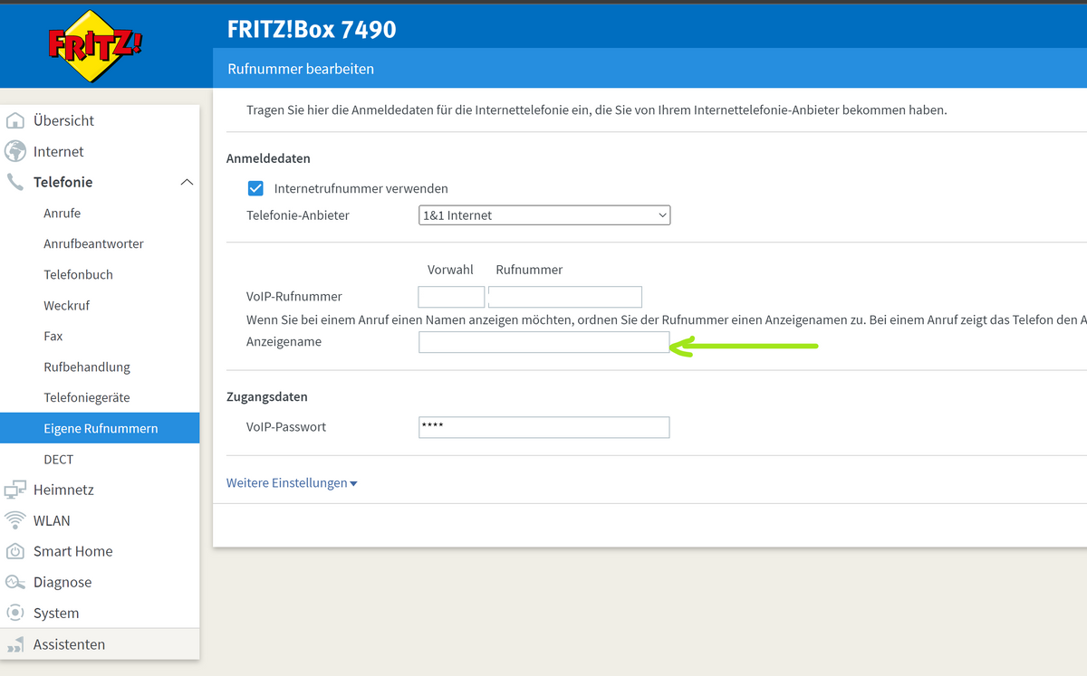

                @padrino Na das verstehe ich wiederum nicht. Unter den eigene Rufnummern kannst doch keine Namen, sondern nur Nummern eingeben. Musst mal einen Screenshot machen, damit ich mal das Menü sehen kann. ;)

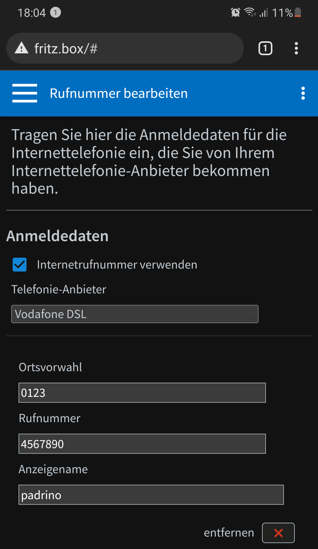

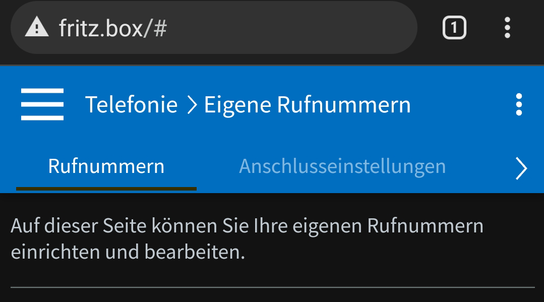

                  @mickym
                  Gerne. =)
                  Erst
                  dann
                  DJMarc75D mickymM 2 Antworten Letzte Antwort

                      @padrino Ok - ich habe folgendes gefunden. Ist aber etwas komplizierter. ;)
                      Ich habe das nun mit der eigenen Nummern und Anzeigename gefunden. Das dient dazu um bei mehreren Nummern quasi das Gerät zu identifizieren.
                      Ich habe da jetzt mal Festnetz Telefon eingegeben.
                      Dieser Wert wird aber im Call-Monitor gar nicht ausgewertet.
