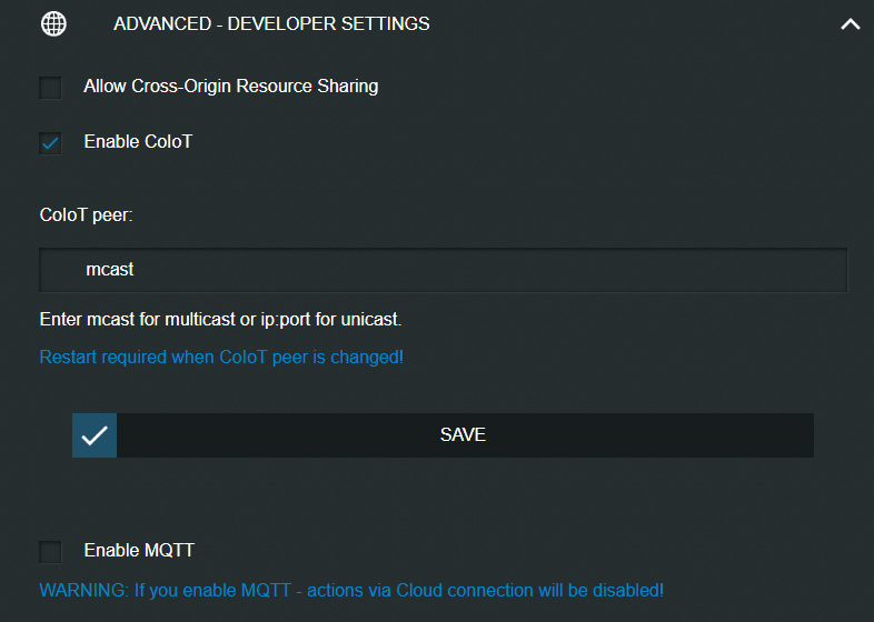

                  martin
                  @da_woody
                  So sieht das bei mir aus:

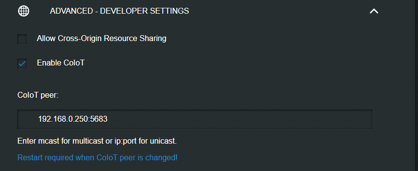

                  • da_WoodyD Online
                    da_WoodyD Online
                    da_Woody
                    @martin genau deswegen meine frage. stell auf unicast um. IP deines ioB, save. der port wird automatisch eingetragen.
                    die umstellung wurde schon 2021 gemacht.

                      martin
                      Danke. Jetzt scheint es auch wieder zu funktionieren.
                      Die Umstellung ist irgendwie an mir vorüber gegangen und bis vor ein paar Tagen hat es auch noch funktioniert.
                      Vielen Dank für die schnelle Hilfe.
