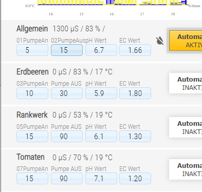

    ich habe in meiner VIS einige Formularwerte zum Eintragen. Dies würde ich gerne beschleunigen und mit der TAB Taste zum nächsten Formularfeld springen.
    Jedoch ist mir aufgefallen, dass die Reihenfolge nicht so stimmt. Er springt zum Beispiel von Pumpe an zu PH Wert usw...
    Hat jemand einen Tipp für mich wie ich die Reihenfolge einstellen kann

    • B bimmi
      Hi zusammen,

      Es geht wohl nur mit neu anlegen... Schade. Dachte evtl kann man die Reihenfolge im Nachhinein ändern 😬

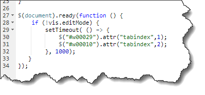

            @bimmi
            Hier das Prinzip. kommt in den "Script"- Bereich der Vis:
            Der Timeout (hier 1000 ms) ist nötig, da beim "documentReady" das Dokument noch nicht wirklich geladen ist.
            Das müsste man - je nach Größe der Vis - ggf. noch anpassen.
            Und für Tippfaule:
            $(document).ready(function () {
                if (!vis.editMode) {
                    setTimeout( () => {
                        $("#w00029").attr("tabindex",1);
                        $("#w00010").attr("tabindex",2);
                    }, 1000);
            HmIP|ZigBee|Tasmota|Unifi
            Zabbix Certified Specialist
            B 1 Antwort Letzte Antwort

              @bimmi
              Und für Tippfaule:
                      setTimeout( () => {
                      }, 1000);
