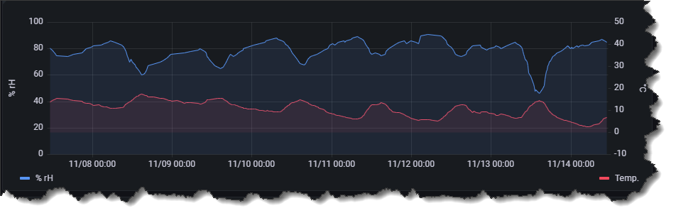

      @spinne1000
      Nimm doch eine zweite Y-Achse hinzu.
      So wie hier mit Temperatur und Luftfeuchtigkeit.

        @codierknecht Danke. Hat zwar etwas gedauert bis ich rausgefunden habe wie es geht... aber es geht :-)
