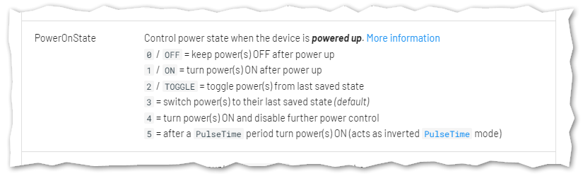

        @fuxxz2 ich könnte den Log von dir so Interpretieren das er nach einem Reboot auf ON geht.
        Auf was steht poweronstate bei dir? (In der Konsole eingeben)
        Mögliche Werte sind:
        https://tasmota.github.io/docs/Commands/#control
        Der Neustart kann kommen wenn die Büchse z.B. die WLAN Verbindung verliert, in neueren Versionen macht er dann nach x Sekunden einen Neustart.
        Eventuell prüfst du auch noch mal SetOption56 und SetOption57 für das WLAN Scanning. Er sucht dann regelmäßig den stärksten Accesspoint.
        Das Changelog ist immer sehr interessant - und auch mal einfach die Commands Liste durchzuscrollen
        F 1 Antwort Letzte Antwort

          @bananajoe Das dachte ich auch erst, daher habe ich die sicherheitshalber auf PowerOnState 0
          Wenn ein Reboot das Problem wäre, müsste ich das ja testen können. Die Steckdose manuell neu starten und er müsste an gehen.
          Macht er aber nicht. Also muss irgendwer ihm das PowerOn sagen😧

              Habe bei einer Dose übrigens mal PowerOnState 1 eingestellt. Nach dem Reboot bleibt sie aber aus. Das heisst also nach einem warm restart, greift der Parameter eh nicht. Somit kann es nicht an irgendwelchen Reboots liegen

                @fuxxz2 stimmt, eigentlich behalten die aktuellen Versionen den Powerstatus auch bei einem Reset - seit dem kann man ja auch Firmwareupdates machen ohne das die Geräte dabei an- und ausgehen.
                powered up könnte man auch als "wieder am Netzstrom" interpretieren.
                Schon mal deine Skripte nach dem MQTT und/oder Sonoff-Datenpunkt geprüft? Einfach einen Teil des Namens in der Suche oben links eingeben.
                Wie hast du die denn eingebunden? Woher stammt das Log? Welche Firmware hattest du vorher drauf, als es noch keine Probleme gab?
