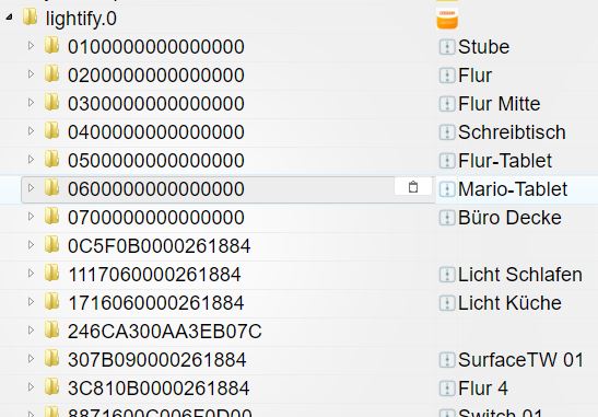

                                Ok, Punkt 3 würde mich noch einmal genauer interessieren.
                                Kannst du bitte mal schaun, was bei dir im Admin bei den Objekten angezeigt wird? Dort müsste es einen Eintrag "lightify.0" geben, diesen mal aufklappen und schaun was darunter steht. Dort sollten eigentlich die verschiedenen Geräte aufgelistet sein. Ich vermute mal, dass dort bei dir nichts steht.

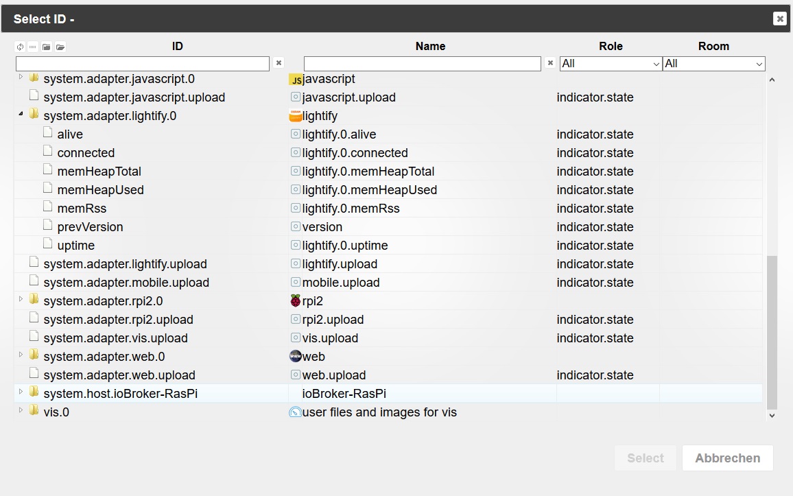

                                        Wenn ich ein Neustart des Adapters mache steht das kurz in den Objekten ist dann aber auch wieder weg ![](</s><URL url=)<link_text text="https://uploads.tapatalk-cdn.com/201705 ... 73d617.jpg">https://uploads.tapatalk-cdn.com/20170522/162f8e501ae1d635c701d4bbf273d617.jpg</link_text>" />
                                          mariohbs
                                          Hast du mal den Raspi neu gestartet? So langsam fällt mir da auch nichts mehr ein, weil wenn er selbst unter den Objekten nichts anlegt scheint irgendwas ganz strange zu sein :-(
                                          Ich habe auch die Version 0.0.28 vom Adapter am laufen und das klappt super….. Ich nehme mal an, das Osram Gateway ist auch auf dem aktuellen Stand - also alle Updates gemacht?
