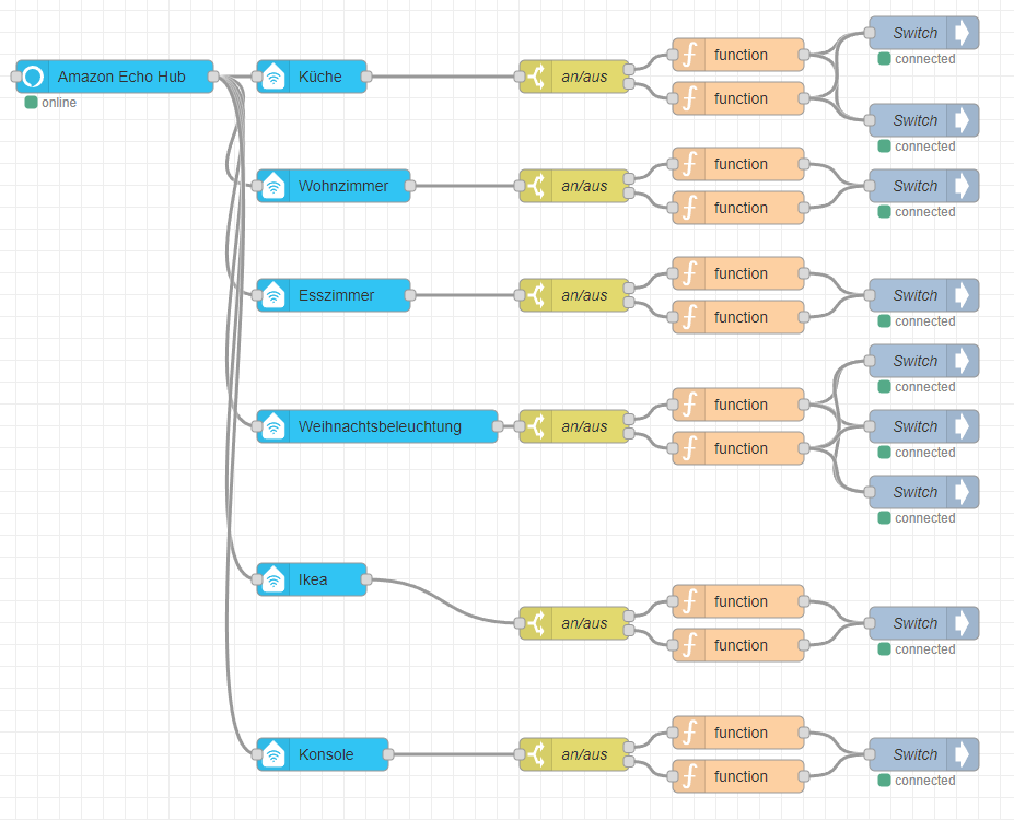

    Ich habe über Node-Red und "node-red-contrib-amazon-echo" diverse Shellys in Alexa angebunden:
    Die Geräte sind in Alexa auch sichtbar. Leider verschwinden die Geräte immer wieder nach einer bestimmten Zeit aus Alexa, sodass diese nicht angesprochen werden können. Dann muss ich diese über die Suche wieder erneut hinzufügen.

            @xadox sagte in node-red-contrib-amazon-echo: Geräte verschwinden in Alexa:
            Na gut - das habe ich gefunden. Wenn das die Node mit der Portweiterleitung ist, dann muss man das wohl diese iptables irgendwie permanent speichern. Im vorletzen Beitrag ist eine Anleitung zu finden - aber keine Ahnung ob dass das Problem löst.

              @mickym Ggf. ist dies die Uhrsache:
              Device settings are reset after Node-Red restart:
              https://github.com/datech/node-red-contrib-amazon-echo/wiki/Troubleshooting#device-settings-are-reset-after-node-red-restart

                @xadox Ja das ist erste beschreibt ja auch, dass Du die iptables pesistent abspeichern musst und bei Docker bin ich ganz raus. Wie gesagt - ich vermute dass das irgendein Netzwerkproblem ist.
