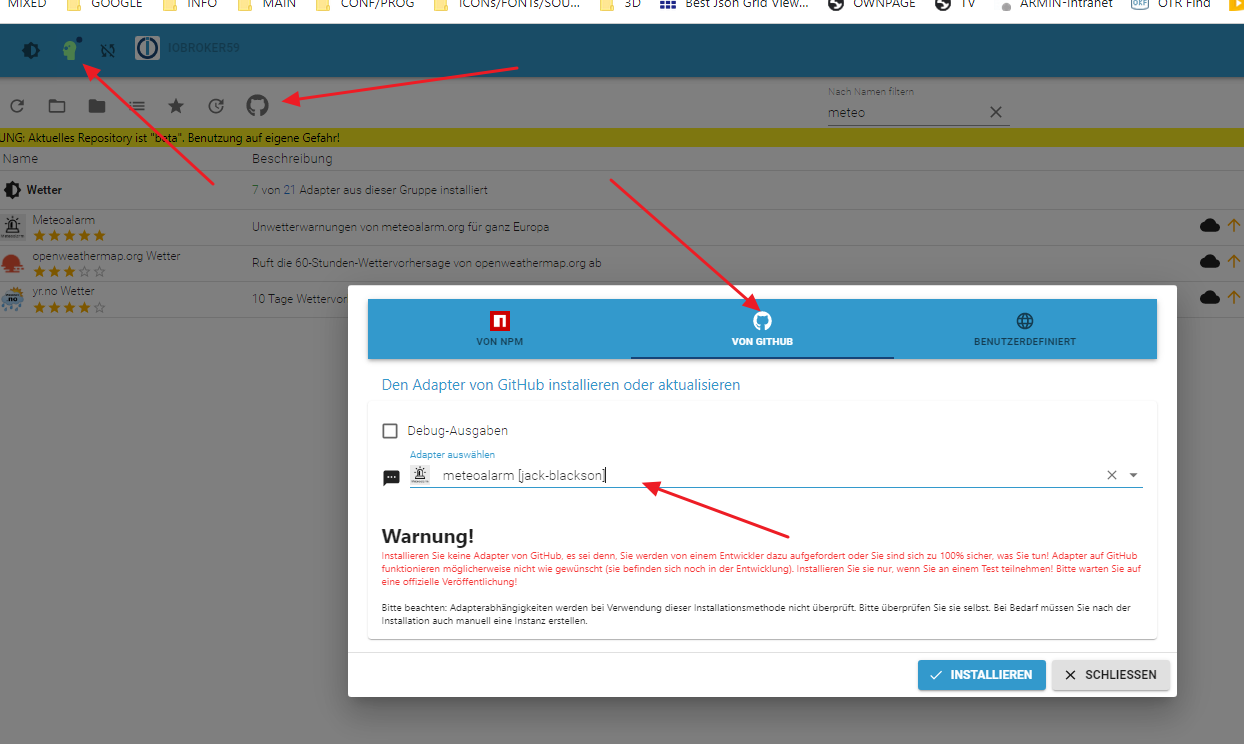

        @andreas-5
        AndreiosA 1 Antwort Letzte Antwort
        • liv-in-skyL liv-in-sky
          @andreas-5

          @liv-in-sky sagte in instance system.adapter.meteoalarm.0 already running:
          @andreas-5
          Danke für die Info!
          Ich war aber zu langsam, musste ihn dann doch aus dem stable installieren ;-)
