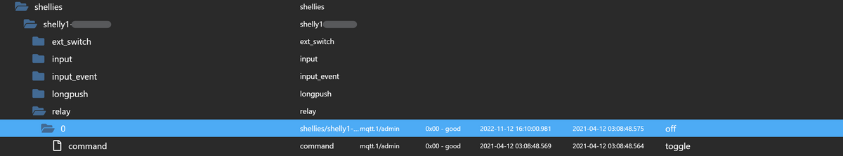

          @kymchy Keine Ahnung wie dein topics aussehen. MQTT- kennt keine Verzeichnisse, sondern nur Hierachien. Lediglich der iobroker macht das dann zu einem Verzeichnis. Es wurde aber immerhin beim iobroker auch schon festgestellt, dass mqtt hier Ausnahmen bildet und deshalb unter dem mqtt- Adapter auch "Verzeichnisse states sind" und Werte haben.
          Du siehst also bei mir hat der Ordner 0 auch einen Wert
          Wenn Du also ein Verzeichnis - oder Datenpunkt einfach was darunter anlegen möchtest gibst Du halt einfach eine Ebene tiefer an:
          Sprich wenn Dein sogenanntes Verzeichnis: topic/X heißt, dann publishst Du eine Nachricht Y unter dem topic topic/X/Y
          Du musst aber auch keinen mqtt-Explorer nutzen, Du kannst auch einfach einen Datenpunkt anlegen im iobroker. Du musst dazu nur den Expertenmodus öffnen.
          Ich hab keinen MQTT-Explorer zur Hand - aber auf der Website gibst ja Screenshots und da rechts unten ist der Publish Dialog
          und wie gesagt im topic einfach eine Ebene weitere Unten - um Unter coffee_maker also einen weiteren Punkt "on" anzulegen, publishst Du dann einfach ein Nachricht unter "kitchen/coffee_maker/on" zum Beispiel "true".
