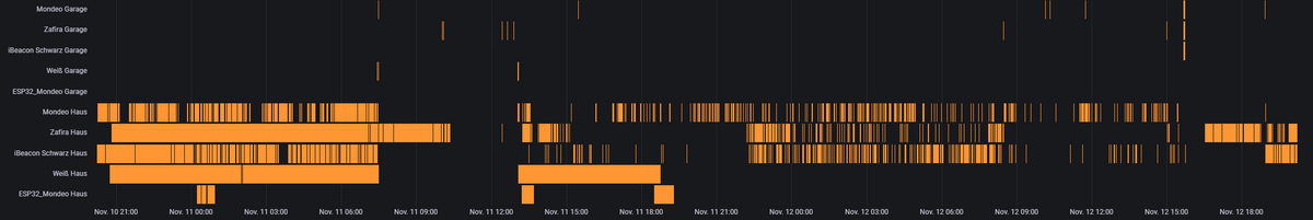

            Hallo, ich bin auch gerade an dem Thema dran. Bei mir laufen mehrere G-Tags, ein Billigtag mit Button, ein ESP32 mit ESPHome als iBeacon und als Empfänger habe ich jeweils in Haus und Garage einen ESP32 mit Tasmota.
            Ich bekomm damit folgende Ergenisse:
            Die Autos (G-Tag) stehen mehr als zehn Meter von den Empfängern entfernt, deswegen verzeih ich die häufigen Abbrüche.
            Weiß Haus (G-Tag) war während der Anwesenheit etwa 5 m vom Empfänger entfernt, die Ergebisse sind okay. iBeacon Schwarz ist der Billigtag, der ist einfach schlechter als die G-Tags.
            ESP32_Mondeo ist wie gesagt ein ESP32 der mit ESPHome als Ibeacon eingerichtet ist. Der steckt an meinem Zigarettenzünder und bekommt nur Strom wenn die Zündung an ist. Damit soll dann das Garagentor gesteuert werden. Die ersten Versuche zeigen aber das der wohl nicht so eine gute Reichweite wie die G-Tags hat.

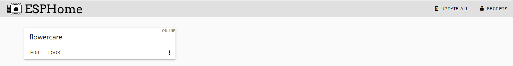

                @haselchen sagte in Gigaset GTag in ESP Home einbinden:
                Ich hab da schon eine YAML Konfig auf dem Board, ich weiss leider nicht , wie ich jetzt noch den Gtag hinzufügen kann.
                Eventuell gibt es nen ESP Home Crack hier.
                Ich habs so gemacht.
