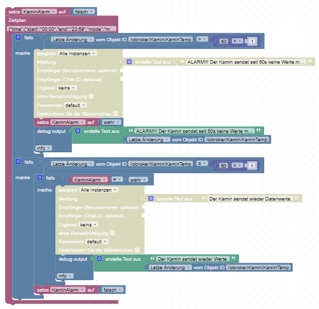

    ich möchte gerne sowas wie eine Datenpunkt-Überwachung machen. Also, wenn der Datenpunkt länger als 60 Sekunden keinen neuen bzw. aktualisierten Wert bekommt, dann soll eine Meldung versendet werden.
    Der Datenpunkt entspricht einer Temperatur. Es kann also auch sein, dass mehrfach hintereinander die gleiche Temperatur kommt. Das soll dabei berücksichtigt werden.
    Das hab ich jetzt mal entworfen. Aber der Wert für "Letzte Änderung" ist immer der selbe 1668173939365 !?
    Hier das Blockly:
    Gibt es eine Möglichkeit, die Zeit die seit der letzten Änderung vergangen ist abzufragen? Wenn ja, wie?

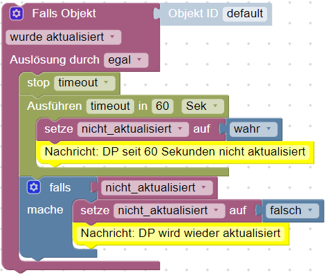

        @bernd33-1 Am einfachsten so:
        Als Trigger Deinen zu überwachenden DP auswählen und im Timer dann dementsprechend Deine Benachrichtigung abfeuern.

            Perfekt und Merci :-)
