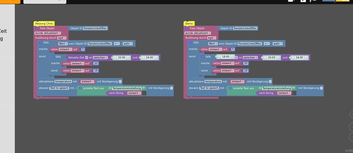

    Moin,
    Verständnisfrage: Können bei Blockly-Skripten mehrere Trigger-Blöcke unabhängig voneinander verwendet werden, oder muss alles "angedockt" sein.
    Beispiel für "theoretische" Möglichkeit nicht-angedockt 2 in 1

        @fredf Verstehe ich gerade nicht
        Falls es missverständlich ausgedrückt war... dürfen die Blöcke so unabhängig nebeneinander stehen, oder müsste der rechte Block unten an den linken angefügt werden?

          @chris-1 Trigger sind Trigger und müssen da auch nicht aneinander "angedockt" sein ! Jeder Trigger wird separat behandelt.
