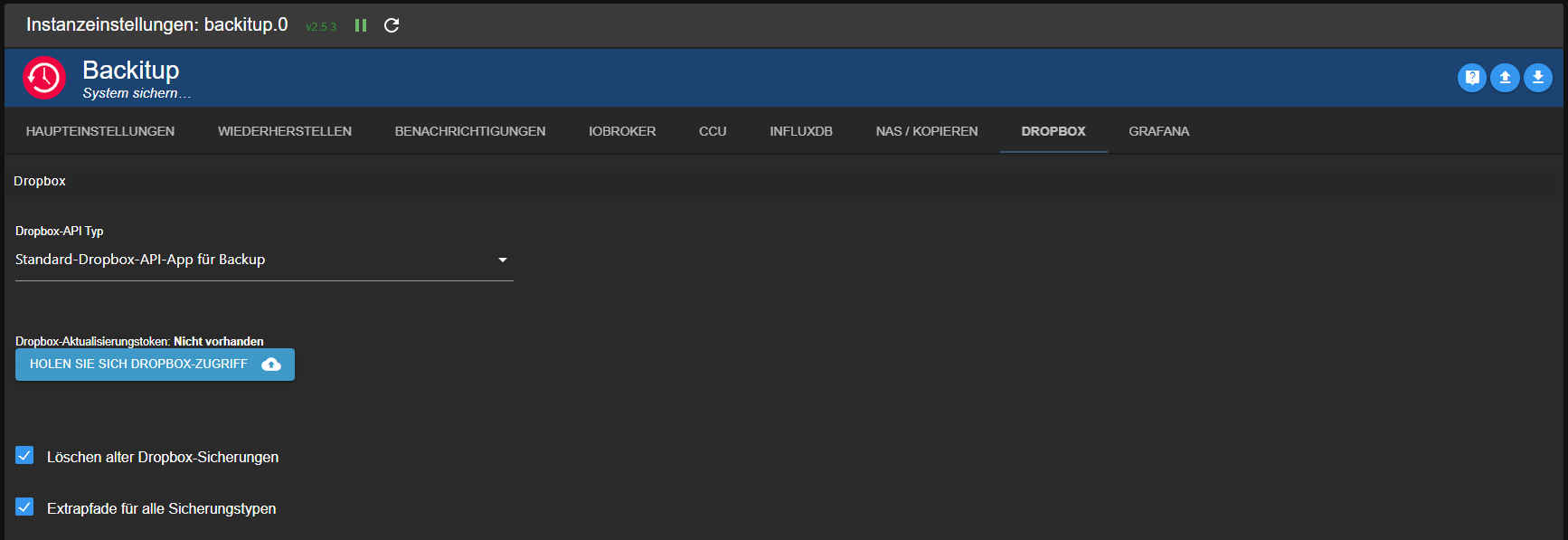

    in den dropbox einstellungen damit backitup das backup in die dropbox speichern darf, kann man nicht mehr auswählen das der token nicht abläuft (access token expiration). Gibt es dafür eine Lösung?

      @saeft_2003 Wurde von Dropbox abgeschafft.
      Backitup unterstützt die neue Methode.
      Dafür einfach nur in Backitup einen Token erstellen.
      Eine eigene Dropbox App wird nicht mehr benötigt.

        Danke wusste ich nicht 😊👍 läuft wieder….
