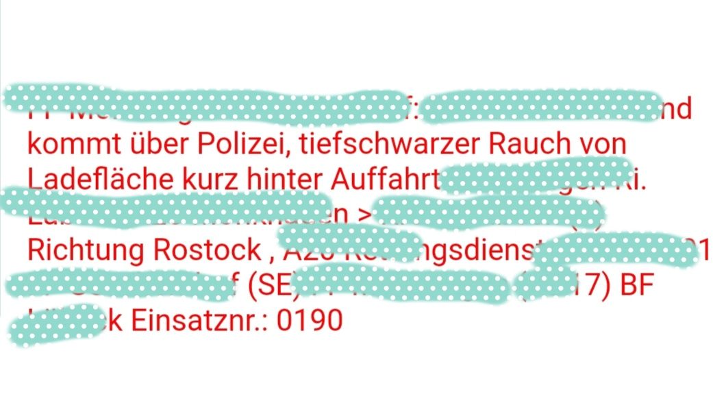

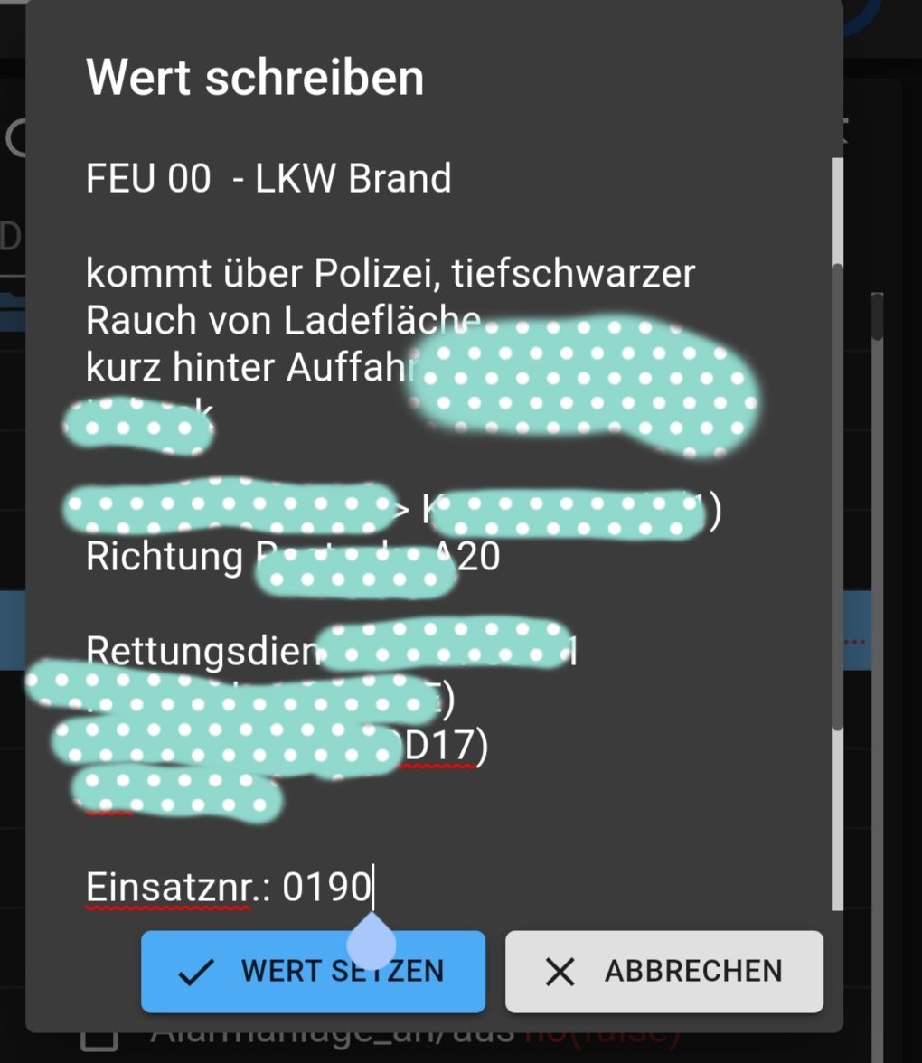

    Hallo, ich bin ziemlicher Anfänger und habe eine Frage:
    Ich bekomme ein Text über ifttt und möchte den Text (Wie im Originalen) mit richtigen Absätzen im Vis anzeigen lassen. Wenn ich dies z.B über string val Text Widget darstellen lasse, sieht es so aus:
    Im Original sieht es so aus:
    der Text wird richtig formatiert an iobroker gesendet.Wenn ich mir den Text z.B über pushover sende, wir er korrekt angezeigt.

        wenn du sagst "du erhältst den text richtig formatiert"
        wie sieht er den da genau aus? also nicht visuell sonder was werden den da für formatierungszeichen gesendet.
        ist er mit html versehen? oder sind es einfach nur leerzeichen und textabsätze/NeueZeile um die Abstände zwischen den Absätzen darzustellen?
        Wenn du den Text in einer HTML-Umgebung darstellst, dann werden mehrere Leerzeichen zu einem zusammengefasst und neue Zeilen nicht als solche dargestellt.
        Wenn man das einigermaßen umsetzten will, dann kann man die
        Leerzeichen zu " " und Neue Zeilen Zeichen mit "<br>" ersetzen.

          Oder - wenn's eine reine Textmail ist - man packt es in <pre>...</pre>

            @Codierknecht Hey, was soll ich sagen. Das mit <pre> funktioniert super, du glaubst gar nicht wie du mir damit geholfen hast. 1000Dank 👍🏻👍🏻
