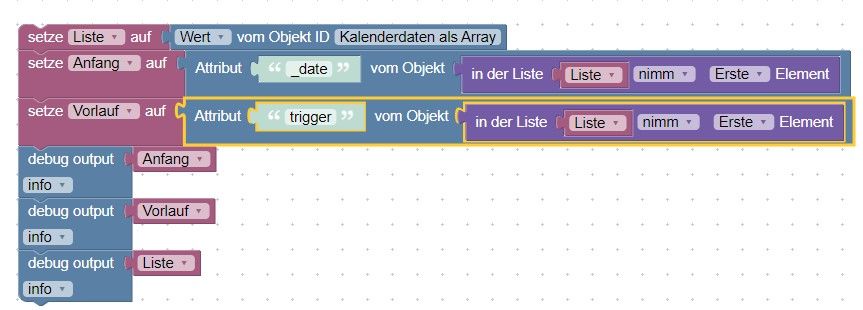

    zuerst bitte ich drum mir nachzusehen, wenn ich jetzt was falsch mache beim posten.
    Ich habe mich gerade erst angemeldet im Forum, um eine Frage stellen zu können.
    Testweise habe ich bereits mal folgendes programmiert:
    Das Auslesen der Startzeit (_date) funktioniert problemlos, aber das Auslesen der Erinnerungszeit (trigger) bringt mir das Ergebnis "undefined"
    Der Datensatz ist wie folgt:
    Ich hoffe, dass mir hier jemand helfen kann.
    Ich brauche die "Erinnerung", um zu dem Zeitpunkt an dem ich zum Termin starten soll mein Ereignis auszulösen.
    LG
    Jochen

      @jr28 Moin,
      ich glaube das Problem ist, das es iwie verschachtelt ist. Du müsstest dir in einer Variablen das "_object" Schreiben, dann brauchst du in der nächsten Variablen die ID "16f1f..."
      und dann kannst du den "trigger abfragen.
      Dein Date ist aber "_date"
      geht bestimmt auch anders.
      Gruß Nordischerjung

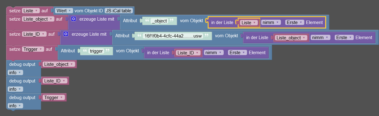

        jr28
        @nordischerjung
        das "Entschachteln" funktioniert nur zum Teil.
        • Liste_object lässt sich noch erstellen, Liste_ID nicht mehr, ergibt []
        • die ID ändert sich mit jedem Termin, ist also nicht konstant
        Der Ansatz war aber gut, vielleicht fehlt nur noch ein kleiner Trick

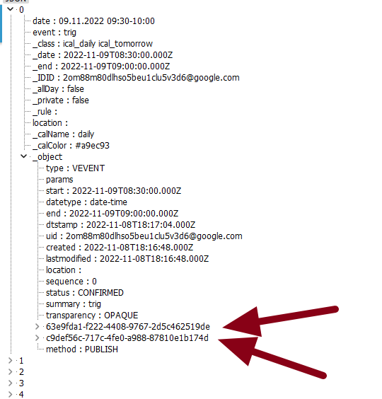

          @jr28
          glaube nicht, dass da nur etwas kleines fehlt - wenn die langen id's wirklich unterschiedlich sein können, müßte man zuerst alle unterpunkte auslesen - danach müssen wiederum alle diese gefundenen unterpunkte durchsucht werden, ob sie bestimmte unterpunkte habe (z.b. "method": "PUBLISH" ) damit man weiß, das es sich um das richtige handelt - dann erst könnte man das auslesen
          natürlich ist es nicht ganz so einfach, denn wenn man 2 reminder hat (mail,benachrichtigung) hat man das ganze 2 mal
          das ganze kann man eher mit javascript lösen d.h. du musst einen functionblock machen, der das ganze macht

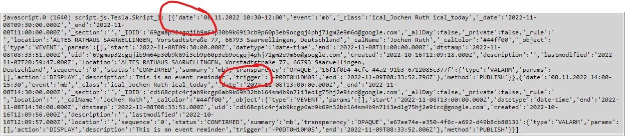

            kann ich denn nicht die ganze Zeichenfolge des Array in einen Text umwandeln und dann konventionel mit String-Befehlen ran gehen?
            9:24:31.759 info javascript.0 (1640) script.js.Tesla.Skript_1: [{'date':'09.11.2022 10:00-11:00','event':'Test','_class':'ical_Jochen Ruth ical_tomorrow','_date':'2022-11-09T09:00:00.000Z','_end':'2022-11-09T10:00:00.000Z','_IDID':'cor32dhmcpj3ab9j6gsj8b9kckqj4b9o64r66bb46oo3ac1i6sqm2o9p70@google.com','_allDay':false,'_private':false,'_rule':' ','location':'','_calName':'Jochen Ruth','_calColor':'#44ff00','_object':{'type':'VEVENT','params':[],'start':'2022-11-09T09:00:00.000Z','datetype':'date-time','end':'2022-11-09T10:00:00.000Z','dtstamp':'2022-11-08T18:24:06.000Z','uid':'cor32dhmcpj3ab9j6gsj8b9kckqj4b9o64r66bb46oo3ac1i6sqm2o9p70@google.com','created':'2022-11-08T17:05:18.000Z','lastmodified':'2022-11-08T17:05:18.000Z','location':'','sequence':'0','status':'CONFIRMED','summary':'Test','transparency':'OPAQUE','e7d276d9-6f79-4cc3-af0d-3a37126344b7':{'type':'VALARM','params':[],'action':'DISPLAY','description':'This is an event reminder','trigger':'-P0DT0H10M0S','end':'2022-11-09T18:24:07.531Z'},'method':'PUBLISH'}}]
            und danach sowas
            dann könnte man doch alles mit String-Befehlen lösen.
              und danach sowas

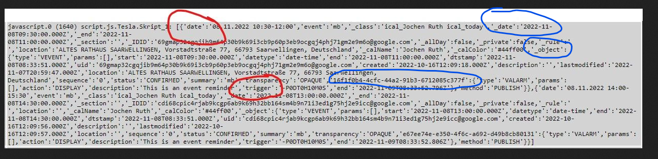

              @jr28 sagte in ical - Erinnerungszeit auslesen:
              müßte evtl auch funktionieren - was genau willst du auslesen - diesen wert? 'end': '2022-11-09T18:24:07.531Z'
              dann müßtest du unter _object das 2te aufkommen von end finden - dann könntest du es evtl. finden
              J 1 Antwort Letzte Antwort

                ich brauche den Startwert und die Erinnerung
                leider bringt der Versuch den reinen Text einer Variable zuzuweisen eine leere Variable

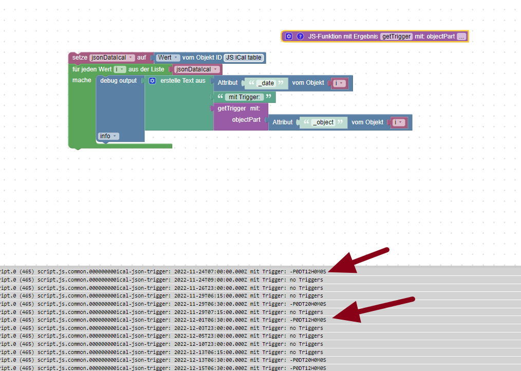

                  hier ein beispiel - die funktion gibt immer den ersten trigger zurück (oder no triggers",wenn keiner da ist) - davon ausgehend, das deine einträge nur eine erinnerung haben ! kommt bei mir selten vor - habe meist 2 trigger (mail, benachrichtigung)
                  zum import und testen:

                    @liv-in-sky
                    vielen herzlichen Dank für die Mühe.
                    Ich versuche noch genau zu verstehen wie es gemacht wurde, aber es tut was es soll und ich kann es als Baustein verwenden.

                      wichtig dabei - ein tool. um die struktur des jsons richtig zu sehen
                          'date': '09.11.2022 10:00-11:00',
                          'event': 'Test',
                          '_class': 'ical_Jochen Ruth ical_tomorrow',
                          '_date': '2022-11-09T09:00:00.000Z',
                          '_end': '2022-11-09T10:00:00.000Z',
                          '_IDID': 'cor32dhmcpj3ab9j6gsj8b9kckqj4b9o64r66bb46oo3ac1i6sqm2o9p70@google.com',
                          '_allDay': false,
                          '_private': false,
                          '_rule': ' ',
                          'location': '',
                          '_calName': 'Jochen Ruth',
                          '_calColor': '#44ff00',
                          '_object': {
                            'type': 'VEVENT',
                            'params': [
                            'start': '2022-11-09T09:00:00.000Z',
                            'datetype': 'date-time',
                            'end': '2022-11-09T10:00:00.000Z',
                            'dtstamp': '2022-11-08T18:24:06.000Z',
                            'uid': 'cor32dhmcpj3ab9j6gsj8b9kckqj4b9o64r66bb46oo3ac1i6sqm2o9p70@google.com',
                            'created': '2022-11-08T17:05:18.000Z',
                            'lastmodified': '2022-11-08T17:05:18.000Z',
                            'location': '',
                            'sequence': '0',
                            'status': 'CONFIRMED',
                            'summary': 'Test',
                            'transparency': 'OPAQUE',
                            'e7d276d9-6f79-4cc3-af0d-3a37126344b7': {
                              'type': 'VALARM',
                              'params': [
                              'action': 'DISPLAY',
                              'description': 'This is an event reminder',
                              'trigger': '-P0DT0H10M0S',
                            'method': 'PUBLISH'

                          objectPart.theKeys[ii].trigger  -> objectPart.e7d276d9-6f79-4cc3-af0d-3a37126344b7.trigger
                          da aber der key "e7d276d9-6f79-4cc3-af0d-3a37126344b7" bindestriche beinhaltet und javascript das als minus interpretiert, muss man anstatt des punktes die eckige klammer nehmen
                          objectPart[theKeys[ii]].trigger -> objectPart["e7d276d9-6f79-4cc3-af0d-3a37126344b7"].trigger

                            @jr28
                            ja - das ist nicht unbedingt ein anfäger script - aber json-verarbeiten kann man bei iobroker immer gut gebrauchen - leider ist blockly da nicht wirklich gut dafür
                            nur so nebenbei - bei diesem script ist etwas besonderes
                            normalerweise spricht man einen key im json so an - also mit punkten getrennt:
