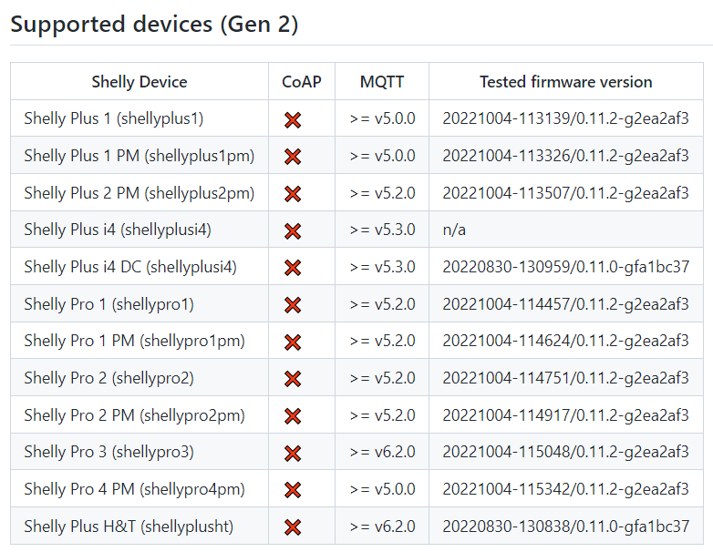

        @matze78
        Das Gerät wird vom Adapter unterstützt.
        SupportGen2.PNG.
        Entsprechend Adapter updaten und Einstellungen prüfen.
        Wenn's dann nicht klappt mal Adaptereinstellungen und Shelly Einstellungen hier zeigen.
        Weil es immer mal wieder vor kommt.
        Nicht Shelly und MQTT Adapter gleichzeitig für die Shelly's nutzen. Alleinig Shelly Adapter reicht dafür.

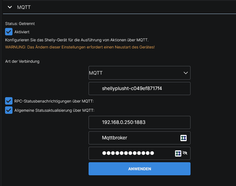

          @spacerx Ich habe auch ein Problem mit dem Einbinden.
          Habe den Adapter jetzt auf 6.2.0 hochgeladen.
          Bei mir zeigt er im Log folgendes an:
          2022-11-20 10:37:58.393 - error: shelly.1 (671512) [MQTT] Wrong MQTT authentification for: (shellyplusht / shellyplusht-c049ef8717f4 / shellyplusht#c049ef8717f4#1)
          2022-11-20 10:37:58.609 - info: shelly.1 (671512) [MQTT] Client Close: (shellyplusht / shellyplusht-c049ef8717f4 / shellyplusht#c049ef8717f4#1) (false)
          2022-11-20 10:38:00.462 - error: shelly.1 (671512) [MQTT] Wrong MQTT authentification for: (shellyplusht / shellyplusht-c049ef8717f4 / shellyplusht#c049ef8717f4#1)
          2022-11-20 10:38:00.472 - info: shelly.1 (671512) [MQTT] Client Close: (shellyplusht / shellyplusht-c049ef8717f4 / shellyplusht#c049ef8717f4#1) (false)
          2022-11-20 10:38:02.990 - error: shelly.1 (671512) [MQTT] Wrong MQTT authentification for: (shellyplusht / shellyplusht-c049ef8717f4 / shellyplusht#c049ef8717f4#1)
          2022-11-20 10:38:03.007 - info: shelly.1 (671512) [MQTT] Client Close: (shellyplusht / shellyplusht-c049ef8717f4 / shellyplusht#c049ef8717f4#1) (false)
          2022-11-20 10:38:05.031 - error: shelly.1 (671512) [MQTT] Wrong MQTT authentification for: (shellyplusht / shellyplusht-c049ef8717f4 / shellyplusht#c049ef8717f4#1)
          2022-11-20 10:38:05.036 - info: shelly.1 (671512) [MQTT] Client Close: (shellyplusht / shellyplusht-c049ef8717f4 / shellyplusht#c049ef8717f4#1) (false)
          2022-11-20 10:38:10.157 - error: shelly.1 (671512) [MQTT] Wrong MQTT authentification for: (shellyplusht / shellyplusht-c049ef8717f4 / shellyplusht#c049ef8717f4#1)
          2022-11-20 10:38:10.162 - info: shelly.1 (671512) [MQTT] Client Close: (shellyplusht / shellyplusht-c049ef8717f4 / shellyplusht#c049ef8717f4#1) (false)
          Und in der Shelly App, krieg ich die Verbindung nicht hin, obwohl genau die gleichen Angaben drin sind, wie bei anderen Shelly Plus die eingebunden sind und funktionieren über IOB.

                @stefu87_ch Dann vergleiche doch mal die MQTT Einstellungen + Passwort im Shelly WebUI noch mal eingeben. Vieleicht ein Leerzeichen beim Kopieren entstanden oder Groß-, Kleinschreibung.
                DS720|Nuc8i3BEH|Proxmox|RaspberryMatic|ioBroker|influxDB2|Grafana
                stefu87_CHS 2 Antworten Letzte Antwort
                • S SpacerX
                  stefu87_CHS Offline
                  stefu87_CHS Offline
                  stefu87_CH
                  @spacerx
                  Jetzt hat es funktioniert. Lag wohl am Namen. Beim 1. Versuch war ein grosses M drin und jetzt ein kleines m wie auf im Adapter hinterlegt.

                                Matze78
                                Bei mir funktioniert es nicht, allerdings habe ich den Adapter auch nur in Version 6.0.0 - und kein Update... Habe den iobroker vom Windows-Server auf meine NAS umgezogen. Das Ding steckt jetzt also im Docker-Container und ist für mich quasi außer über die UI nicht weiter erreichbar. Kann es daran liegen?
                                  SpacerX
                                  @matze78 Shelly H&T braucht Adapter-Version >= 6.2.0
