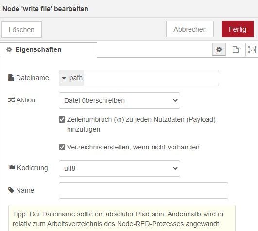

        Hatte einen Schreibfehler in der Attribute, so dass ich jetzt über Debug den gewünschten Wert bekomme. Aber wie kann ich jetzt den String als Dateiname(path) ins "WriteFile" übertragen?
        • E Explorer

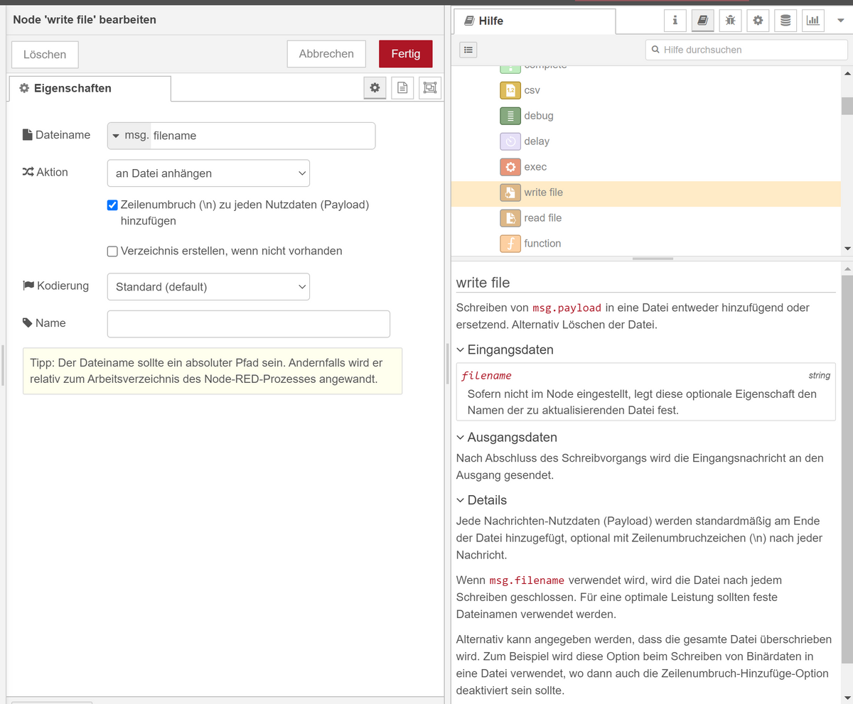

          mickymM Offline
          mickymM Offline
          mickym
          @explorer hier die Beschreibung zur Write File Node durch.
          den Pfadnamen kannst Du also durch msg.filename variabel festlegen.
          Das was Du aus dem iobroker IN Node rausholst ist also Deine Pfad, der in einem Datenpunkt gespeichert ist.

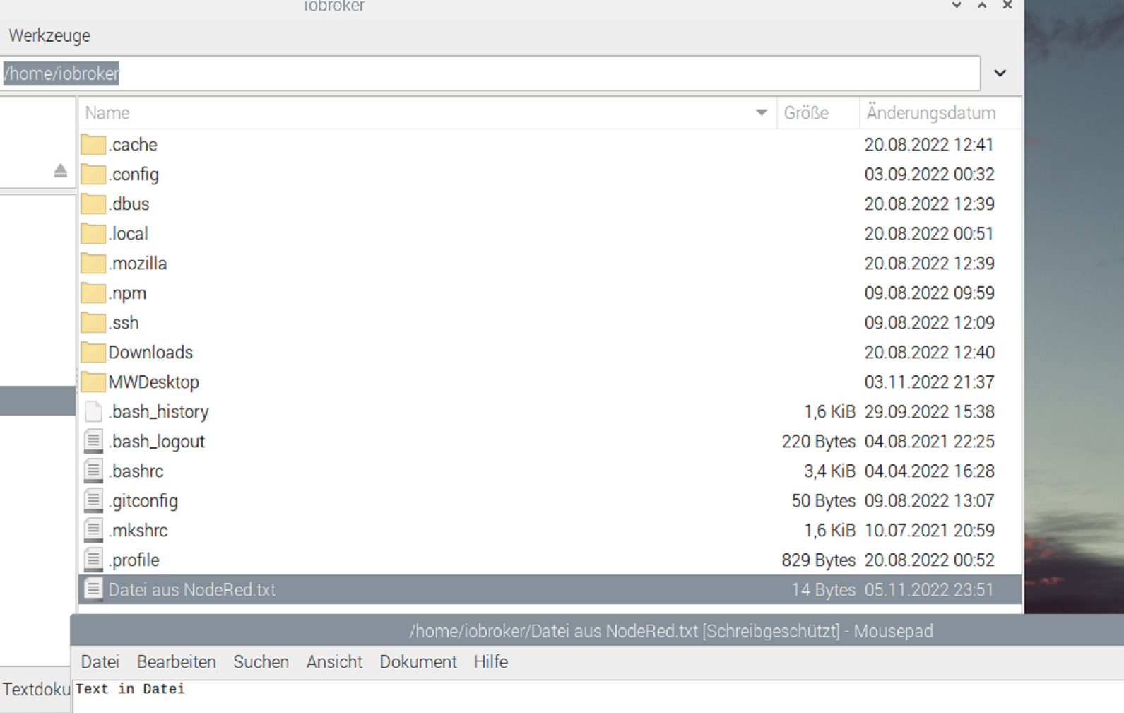

          • mickymM mickym

              👍 Vielen Dank für deine Beispiele mit Erklärung. Der erste Weg funktioniert super. Den zweiten Weg werde ich mir aber noch in Ruhe genauer ansehen um ein besseres Verständnis zu bekommen.
