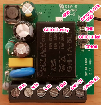

    ich habe mehrere Minis hier liegen die ich gerne mit Tasmota flashen möchte.
    Leider finde ich keinen passenden Beitrag bzw. Anleitung wie ich das am besten durchführen kann.
    Ich würde das gerne per Platformio durchführen.
    Habe diesen Halter dazu gedruckt und zusammen gelötet.
    Tool
    Soweit so gut.
    Habe auch schon gesehen,dass man per OTA das ganze auch machen kann.. aber bei der Menge, denke ich dass es schneller auf dieser Weise geht. zumal es bei der anleitung ota noch irgendwelche bugs gab.
    Ich verstehe aber leider nicht wie ich das flashen durchführen soll.
    wie komme ich in den DIY mode rein ?
    habe schon versucht bei gedrückter Taste und gleichzeitigem einstecken des usb kabels das ganze durchzuführen..leider ohne Erfolg.
    Vielleicht habt ihr ja eine bessere Idee.
    Gruß Marcell

      Da steht es doch...
      https://dm1cr.de/sonoff-mini-r2-tasmotizing-und-einbau
      https://templates.blakadder.com/sonoff_MINIR2.html
      GPIO0 auf Ground brücken

        @armilar
        ja, habe ich auch gesehen..aber dachte es gibt noch einen anderen weg..
        da ich wegen der bauform vom tool ja schlecht an GPIO0 komme.
        Gruß Marcell

          @kellerkind-86
          GPIO0 müsstest du auch von oben Klemmen können

            @armilar
            ja, das müsste gehen..dankeschön

                  @kellerkind-86
                  Bei der großen Anzahl unterschiedlicher Aktoren nutze ich keine Tools. Habe den Sonoff R2 auch nicht im Einsatz, sondern meistens Shellys. Diese z.T. als Tasmota und zum Teil als Original mit dem Shelly-Adapter. Tools benötige ich daher nicht, klingt aber bei Massenflashen vernünftig.

                      @kellerkind-86
                      Wenn der FTDI erst einmal korrekt verbunden ist nehme ich den Tasmota Webinstaller
                      https://tasmota.github.io/install/
                      Komfortabler geht es nicht...
