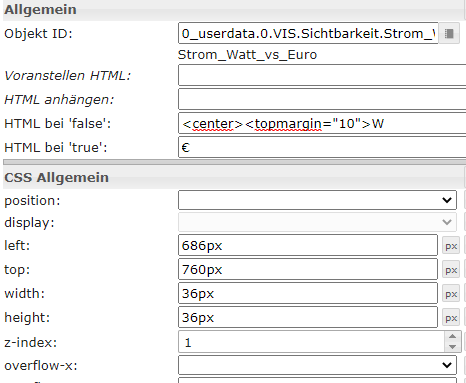

    Könnt ihr mir bitte sagen wie ich im Widget "basic - Bool HTML" den Text zentriert, auch von oben hinbekomme?
    center funktioniert, aber den Abstand von oben bekomme ich nicht hin.
    Das Ganze soll ein Knopf werden.
    Danke im Voraus!

      @metaxa
      Das macht man nicht mit HTML sondern mit CSS.
      HTML ist eine Auszeichnungssprache. Für die Formatierung gibt's CSS.
      Als HTML formulierst Du z.B.
      <div id="mein_knopp">W</div>
      Per CSS kannst Du dann formatieren
      div#mein_knopp {
        position: absolute;
        top: 8px;
        left: 8px;
      Man müsste aber schauen, ab das übergeordnete Element relativ positioniert ist.
      Alternativ kann man auch mit margin arbeiten.

        @metaxa sagte in HTML Syntax für center und topmargin gesucht:
        versuch es mal mit line height.
        alles andere scheint nicht zu klappen

          @codierknecht & @Homoran
          Danke für den Tipp! Konnte die Erklärung von @Codierknecht tatsächlich umsetzen, nur habe dann letztendlich kein richtiges Widget zum Schalten des boolen DP gefunden. Habe es jetzt anders gelöst und bin zufrieden damit!
          Danke!
