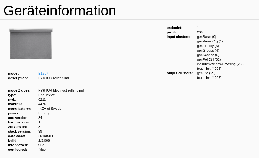

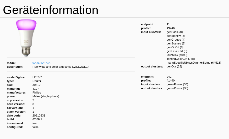

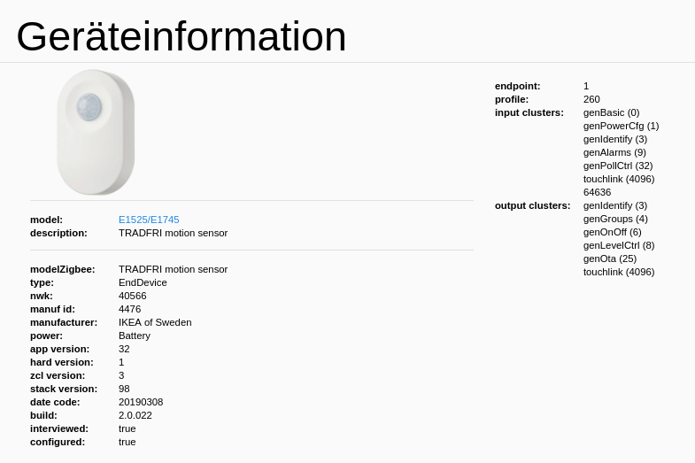

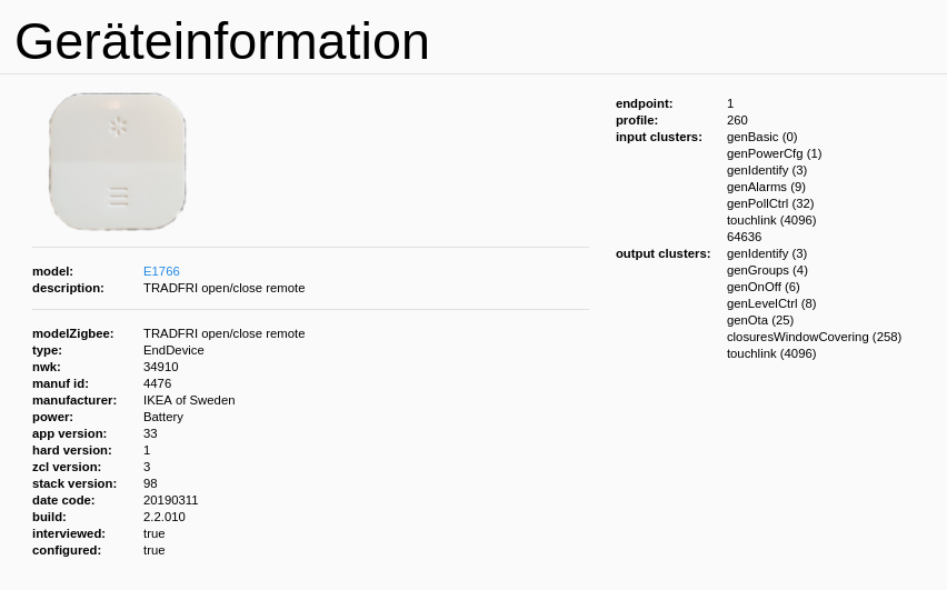

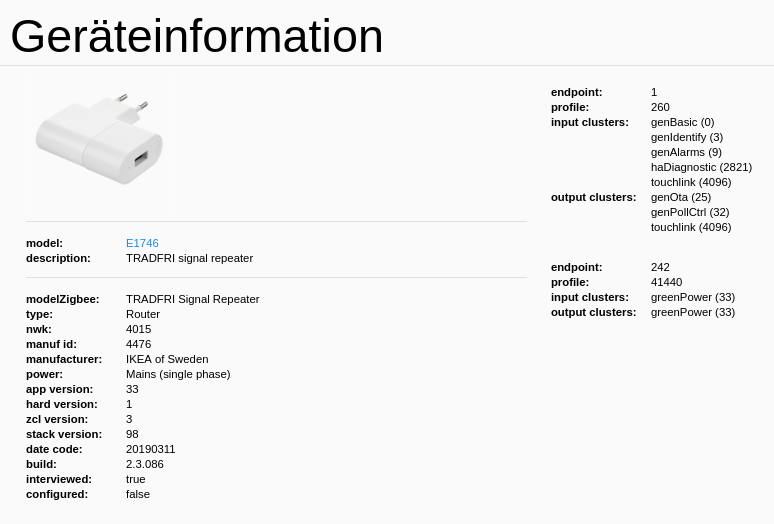

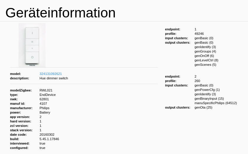

    Hallo zusammen!
    Gibt es im Zigbee Adapter (oder per SSH) eine Möglichkeit, ein definiertes Gerät auf neue Firmware zu prüfen? Hintergrund: Mein Adapter scheint mit der schieren Menge meiner Geräte >50 überfordert zu sein und gibt mir dann diese Meldung - Random mal diese, bei der nächsten Prüfung ein weiteres Gerät:
    Danke schon mal für euer Feedback!

      es gibt auf github ein future request Future request: firmware update of the devices individually for each device #1485 um diese Funktionalität zur Verfügung zu stellen.

        Danke für den Hinweis!
        Ich habe dem Ganzen mal ein "Daumen hoch" auf Github gegeben, in der Hoffnung, dass es beachtet und implementiert wird. Ist halt bisschen Roulette, die richtigen Devices bei der Suche nach einem FW Update zu finden, wenn der Adapter damit vollkommen überfordert ist.
