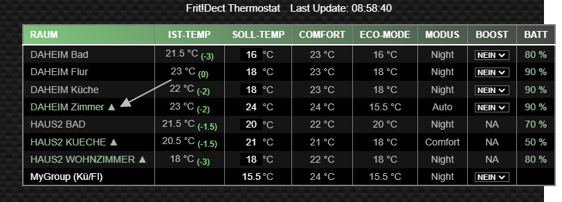

      @wrod
      ich glaube, ds geht mit den comet-dect nicht
      hatten das mal mit homematic https://forum.iobroker.net/post/667889
      aber mit den fritz dect gibt es keine position
      ich habe das mit einem umweg in der tabelle gelöst, indem ich die ist und soll werte vergleiche und es dann anzeige - ob das ding dann wirklich offen ist, ist nicht sicher, da die dp nur aktuell sind, wenn sich der dect gerade mit der fritzbox verbunden und ausgetauscht hat

        @liv-in-sky
        War da auch nicht was, dass die Thermostate nur alle 20, 25 oder 30min senden?
        Irgendwie habe ich da was im Hinterkopf.

          liv-in-sky
          @haselchen ja genau - alle 15 min - daher ist meine anzeige/berechnung , ob geheizt wird, nicht das tatsächliche geschehen

            @liv-in-sky
            Ja, sowas hatte ich noch im Hinterkopf, deswegen bin ich dann auf Homematic umgestiegen.
