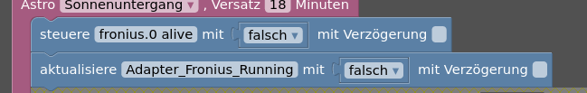

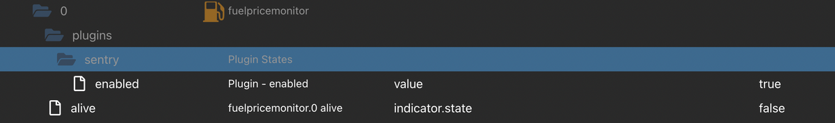

                    Moin,
                    Die enstsprechenden Datenpunkte findes du nur im "Expertenmodus" unter <System>.
                    Was mir fehlt ist der Status eines Adapters. Wo finde ich den ?
                    Growatt und Renault spinnen ja im Moment total und müllen das Log zu.
                    <block xmlns="https://developers.google.com/blockly/xml" type="control" id="YieLf#,C9L$H*I,6%(Bp" x="-766" y="-472">
                     <field name="OID">system.adapter.fronius.0.alive</field>
                     <value name="VALUE">
                       <block type="logic_boolean" id="ja6$#g+YPW?g,1=kxcK9">
                       </block>
                     </value>
                    </block>
