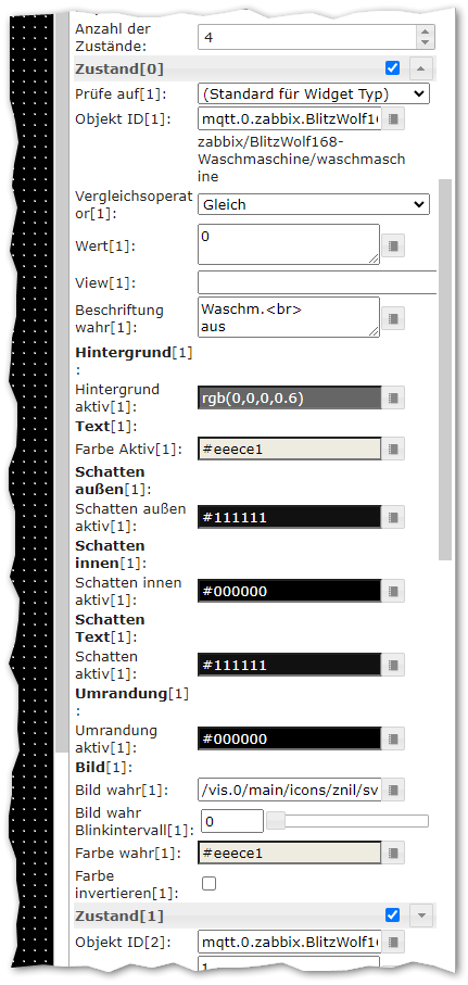

        @starlord42 mhh, ich mache so etwas - Icon in Abhängigkeit eines Datenpunktes - ja viel. Aber komplett ohne Bindings.
        Der Inventwo-Adapter und dort das vis-inventwo - Multi Switch Widget maches es möglich.
        Da kann man die Anzahl der möglichen Zustände definieren, sogar für jeden Zustand wenn es sein muss einen anderen Datenpunkt (der erste gewinnt dann):
        Wie man sieht kann für jeden Zustand umfangreich eingestellt werden wie dieser dargestellt wird:

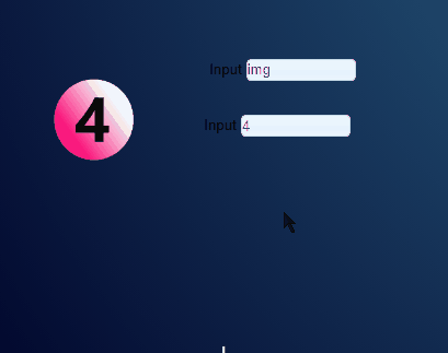

                        hast du mal versucht, sowas wie das animated gif zeigt zu machen - ich gebe in 2 datenpunkte verschieden strings ein, die einmal dem directory in der vis entsprechen und dann noch den bilder namen (die zahl 4 oder 6)
