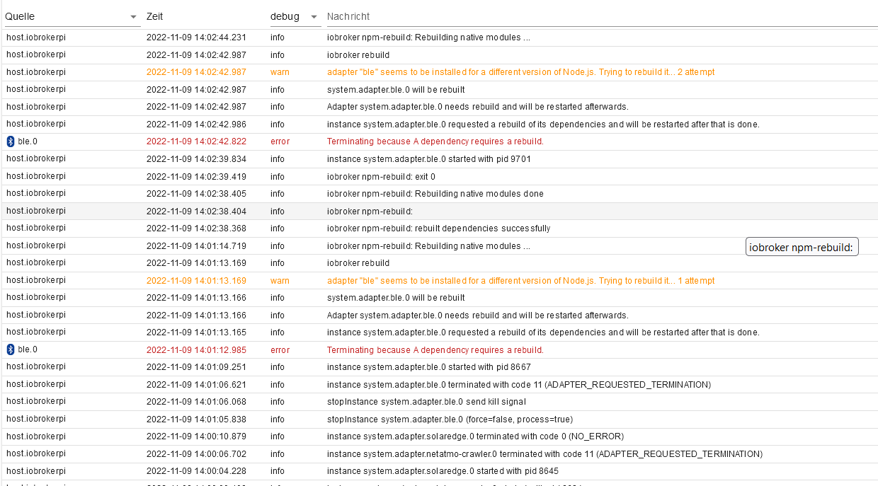

                OK, nun ist es wiedersoweit.
                BLE Adapter "terminated because a depenendy requires a rebuild".
                Dann:
                adapter "ble" seems to be installed for a different version of Node.js. Trying to rebuild it..."
                mit mehreren Versuchen.

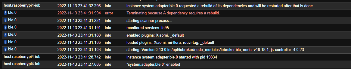

                    • A Offline
                      A Offline
                      arnold
                      nach Iobroker Neustart Strom ziehen ,usw.
                      Node.js v16.18.1
                      NPM v8.19.2
                      nache ich wenn ble adapter rot ist
                      cd /opt/iobroker/node_modules/iobroker.ble
                      npm install --omit=dev
                      iobroker stop
                      iobroker fix
                      iobroker start
                      danach
                      und das jedes mal !!!

                        • A Offline
                          A Offline
                          arnold
                          @thomas-braun
                          nein, ich meine jedes Mal wenn IObroker neu startet weil ich
                          sudo reboot oder sudo shutdown -h 0 , Strom gezogen habe
                          wenn Iobroker neu startet bleibt BLE. rot
                          dann hilft nur
                          iobroker stop
                          iobroker fix
                          iobroker start
                          da bin ich nicht alleine
