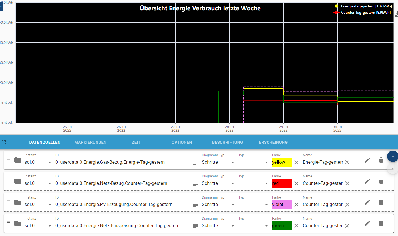

    Ich habe das Problem das einige Werte in der Legende nicht angezeigt werden, Einstellungen sind eigentlich identisch, hab es jetzt x-mal versucht mit neuem Preset, etc., finde den Grund nicht. Gibt es irgendwo eine Limitierung der anzuzeigenden Werte?
    Weiter würde ich natürlich die Diagramme in VIS darstellen, mit Float habe ich iFrame benutzt und so Werte in unterschiedlichen Zeiten darstellen zu können, siehe Beispiel unten.
    Kann ich die Konfiguration des Preset vom VIS ändern, in diesem Beispiel möchte ich das range ändern.

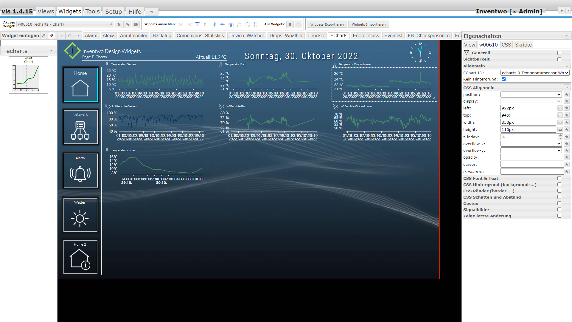

      @mike2712 sagte in Echarts Anzeige Legende / Darstellung X Achse variabel:
      Gibt ein eigens Widget dafür

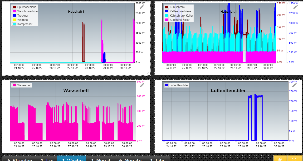

        mike2712
        @sigi234
        Ja das Widget kenne ich und benutze es auch, aber in dem aktuell Diagramm möchte ich die X-Achse umschalten, z.B. letzte Woche, letzten Monat, letzten 3 Monate.

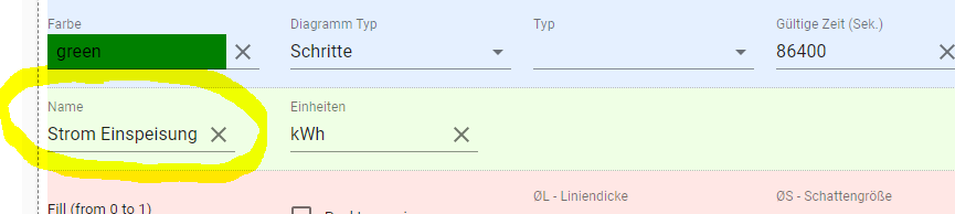

          Den Grund warum die Legenden Einträge nicht angezeigt werden habe ich gefunden, ist das bewusst so oder ein Bug?
          Ist der eingetragene Name innerhalb der Achse identisch, dann wird nur einer angezeigt.
