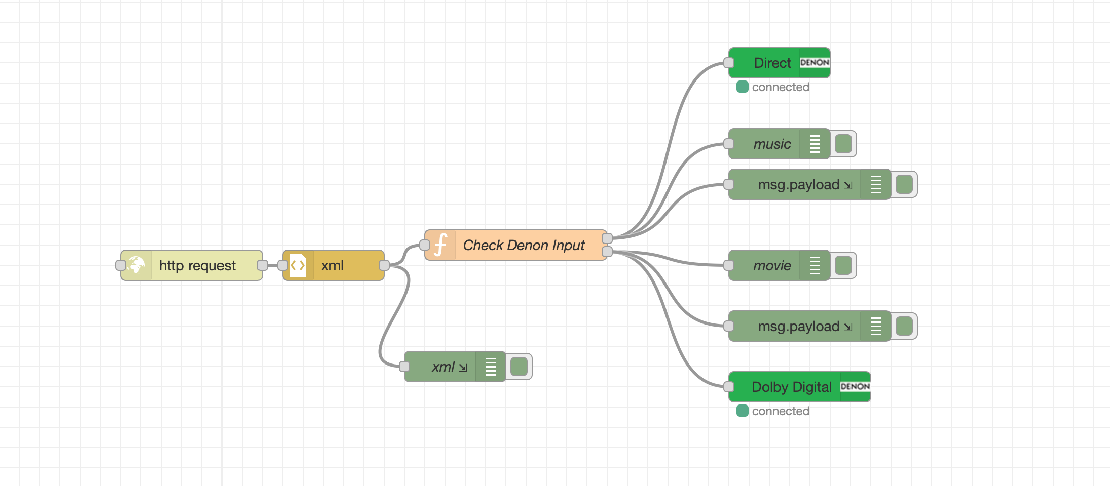

          So sieht das Flow nun aus:
          Über den http request frägt er alles ab.
          Was ich nicht verstehe ist bei der Funktion Check Denon Input:
          Bei der Bedinung welchen Output er nimmt. Ist das immer Output 1 im Flow von ganz oben und dann geht es der reihe nach unten also wenn ich jetzt noch einen 3 Output habe würde der unter dem Dolby Digital stehen oder wie ist da die Denkweise?
          Hier übergibt man dann den Befehl, wenn ich jetzt das mit Volume machen wollen würde müsste dann bei command folgendes rein:
          MV40
          und das hier:
          Ist das einfach nur ein Label für die eigene Übersicht?
          Danke dir

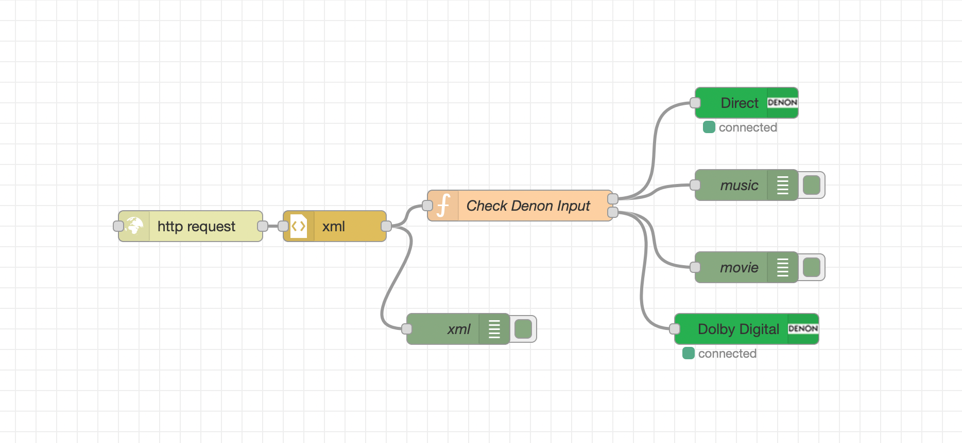

            also das ist der aktuelle stand aber debug gibt mir auch nichts aus funktionieren tut es irgendwie auch nicht :-(

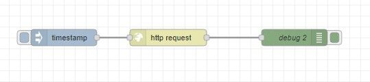

              frankyboy73
              @olli_m Hi, die http request node muss auch getriggert werden, damit sie abfragt, deshalb hast du auch keine Debug Ausgabe und funktionieren kann es dann natürlich auch nicht.
              Wie du die Abfrage triggern willst weiß ich natürlich nicht. Per Injekt Node, per Intervall oder per bestimmtem Ereigniss.
              Nur mal als Beispiel;
              Schöne Grüße Frank

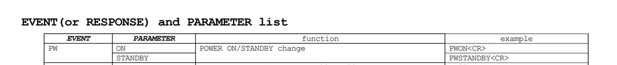

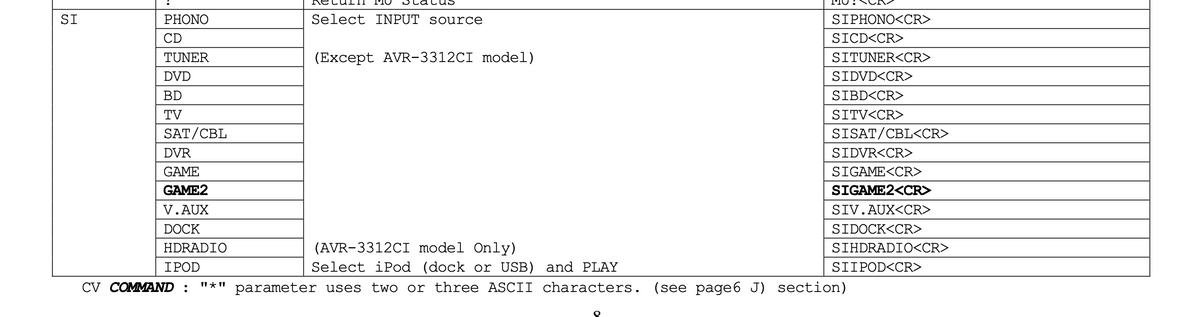

                  Du musst aber die Eingangs Denon Node verwenden - also die, die nur einen Ausgang hat. Also die denonIN
                  Reinkommen tun ja die Events aus der API - also das was ab Seite 30 beschrieben ist.
                  Die Denon- IN Node gibt Dir ja folgende Nachrichten aus:
                      topic: 'denon',
                      payload: 'PWON'
                  Das heißt Du kannst in der Regel mit den ersten beiden Buchstaben auf alle möglichen payloads reagieren:
                  PWON = Power ON

                    @olli_m Grundsätzlich würde ich dir empfehlen so weit wie möglich auf Function Nodes zu verzichten. das was in der function Node steht ist sowas von überflüssig und Du willst ja nicht codieren.
                    Dieses If - kann man mit einer einfachen Switch Node machen. Ich bekomme meinen Rappel wenn ich sowas sehe. Dann kannst gleich Javascript schreiben.
                    Aber um Deine Frage zu beantworten, ja das 1. Element an den 1. Ausgang, das 2. Element des Arrays an den 2. Ausgang usw.

                    Sprich Du prüfst einfach wann SIGAME aus der denonIN Node rauskommt und setzt die Lautstärke entsprechend.

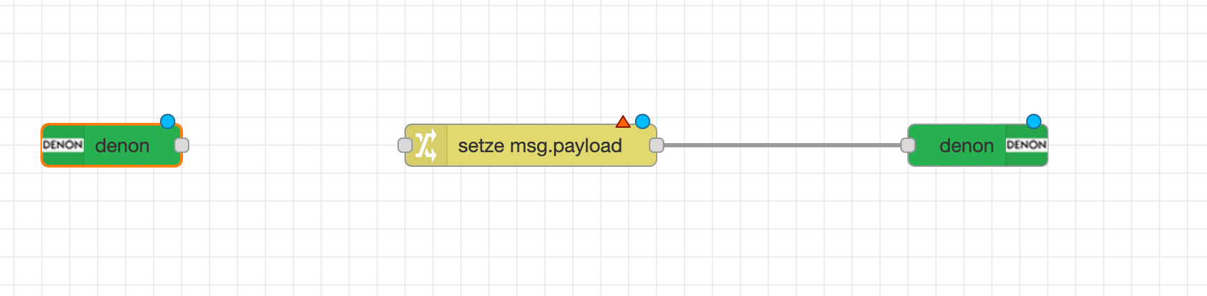

                        mickym
                        @olli_m mach einfach mal eine debug Niobe dran und zeig mal was im debug Fenster rauskommt, wenn du den Eingang am Receiver änderst oder die Laitstärke etc.
                        • ? Offline
                          ? Offline
                          Ein ehemaliger Benutzer
                          @mickym
                          da kommt gar nix...LOL
                          • ? Ein ehemaliger Benutzer
                            @mickym
                            mickymM Offline
                            mickymM Offline
                            mickym
                            @olli_m also nichts, wenn du etwas am Receiver änderst? Lass dir in der debug node zur Sicherheit noch das komplette Nachrichtenobjekt ausgeben. Zumindest beim Ausschalten sollte ja das Nachrichtenobjekt von unten rauskommen.
                            Edit: habe gerade ein Blog gelesen, der hatte das gleiche Problem. Die denon out Node funktioniert, die denon in nicht.
                            Er hat nun für denon-in diese Node installiert.
                            @chaws/node-red-denon
                            Such nach der mal im Palettenmanager und installiere die, ob da was raus kommt.
                            Habe ich aus: https://mediaserver8.blogspot.com/2020/12/marantz-denon-ip-control-in-node-red.html
                            Die denon-OUT Node scheint zu funktionieren - so dass man wohl eine Kombination der beiden braucht.

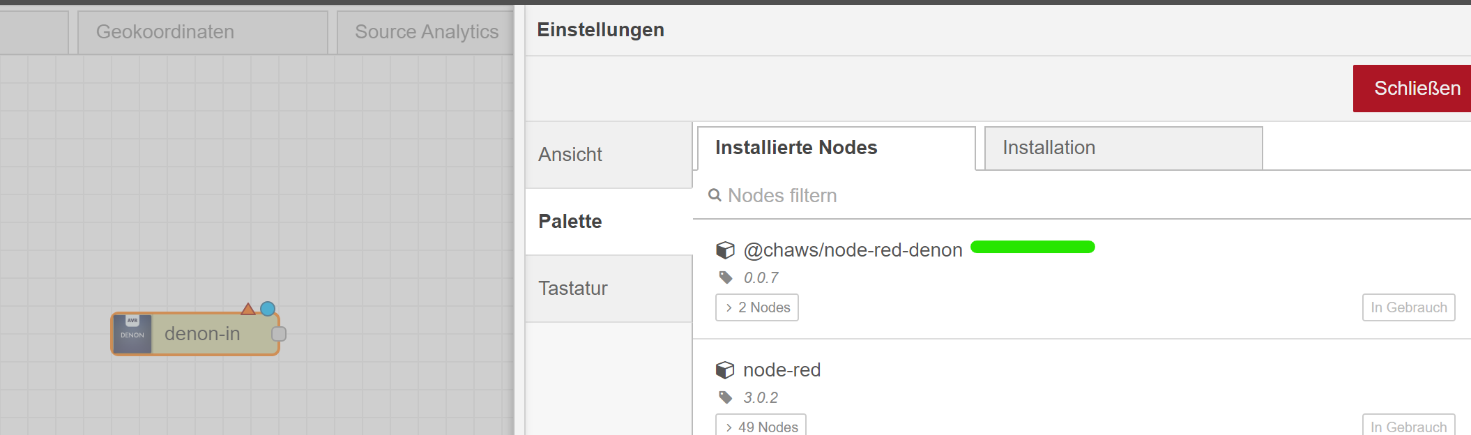

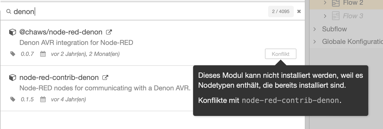

                              ich kann leider nicht beide gleichzeitig installieren...
                              und entfernen kann ich den auch nicht:
                              ich glaub das hat sich erledigt in nodered LOL

                                mickym
                                @olli_m na dann deinstalliere beide nochmal und fang mit der an, mit der es funktionieren soll. Vor dem Entfernen gehe noch über das Menü in die Konfigurationsnodes und lösche nochmal alle denon Nodes, bevor Du sie entfernst.
                                Wenn das nicht funktioniert das Pollen bleibt dir ja in jedem Fall noch .
