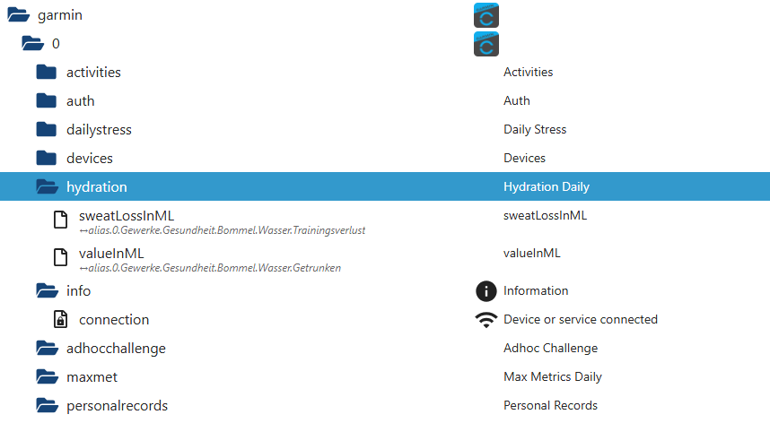

      @tombox
      Danke, aber so ganz rund läuft es noch nicht. Ich habe die Instanz gestoppt, alle Datenpunkte gelöscht und 22 Datenpunkte in der Instanz eingetragen. Die Datenpunkte werden auch weiter abgerufen und aktualisiert.
      Zusätzlich werden aber noch zig weitere abgerufen und ich kann nicht nachvollziehen warum.
      Nach meinem Verständnis sollten nur noch die 22 eingetragenen auftauchen. Nach dem Löschen und Neustart des Adapter bin ich nicht wie erwartet von 20.000 auf 22 Datenpunkte runter, sondern "nur" auf 8.000 Datenpunkte.
      Im Ordner "hydration" tauchen z.B. nur die angegebenen Datenpunkte auf. Im Ordner "weight" werden noch weitere, nicht eingetragene angelegt. Alles was im Screenshot den Link zum Alias hat ist auch in der Instanz eingetragen. Alle anderen sollten nicht auftauchen.
      T 1 Antwort Letzte Antwort

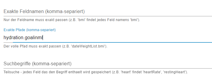

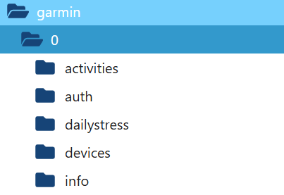

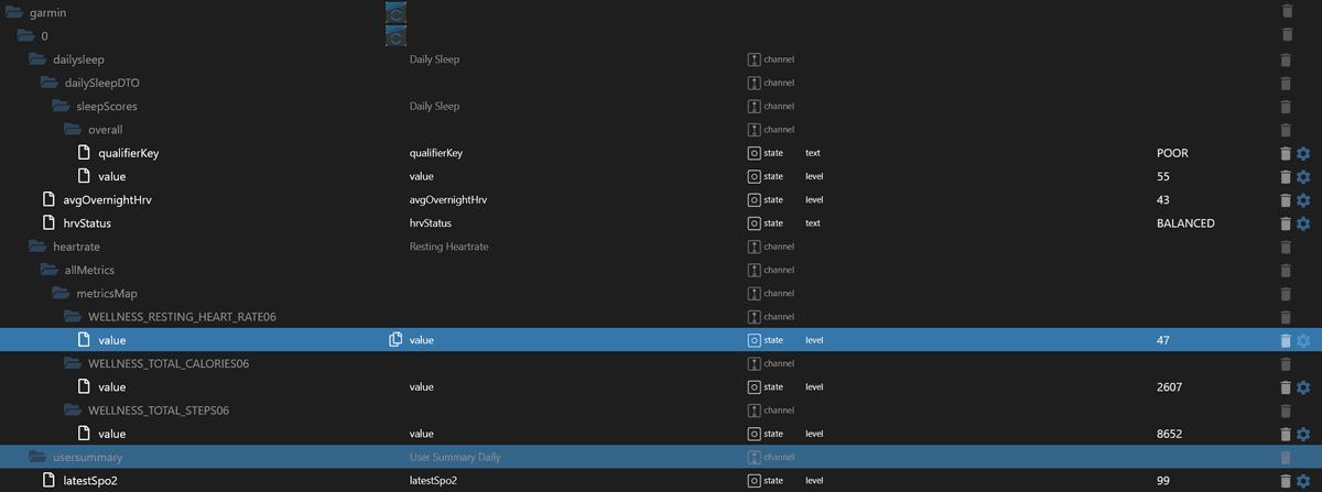

            @tombox
            hm, das läuft auch noch nicht rund...
            Beim Filter exakter Datenpunkt wird
            hydration.valueInML
            nicht angenommen,
            valueInML
            hingegen schon.
            Dieser Datenpunkt ist noch eineindeutig. Bei
            dailysleep.dailySleepDTO.sleepScores.overall.value
            wird das dann schon schwieriger, da
            value
            sehr oft verwendet wird. Ich fände es besser wenn der "Pfad" des Datenpunktes mit verwendet wird.
            Leider werden weiterhin auch noch ca. 5.000 weitere Datenpunkte angelegt. Es dürften eigentlich nur die 2 im Screenshot dargestellten Punkte auftauchen(der Info Teil natürlich auch).
            Die unteren drei Ordner sind leer, die oberen sind voll.

                        @tombox sagte in Test Adapter Garmin:
                        @bommel_030 KI hat eine dritte liste hinzugefügt und mehr debug logs weil wenn du die Ordner löscht sollten sie nicht mit Datenpunkt wieder angelegt werden
                        Hab wieder über die Katze installiert, aber eine dritte Liste taucht nicht auf?!?
                        Ergebnis der Datenpunkte wie gehabt. Die Ordner auth und info sind eigentlich verständlich. Mit dem ordner devices habe ich grundsätzlich auch kein Problem.
                        Wenn ich mir das logfile ansehe filtert er nicht nach dem exakten Datenpunkt, sondern nur nach dem ersten Teil, also z.B. hydration. Damit kann er die Datenpunkte nicht parsen.
                        Im Ordner dailystress sollte nach der allowlist 1 Datenpunkt auftauchen. Exakt dieser eine taucht nicht auf, hunderte andere trotzdem. Würde aber immerhin erklären warum er den Ordner anlegt.
                        Warum er aber den Ordner activities anlegt verstehe ich nicht, das taucht in der allolist definitiv nicht auf.
                        Gekürztes Log anbei (das komplette würde den Rahmen sprengen, aber für hydration und activities ist der interessante Teil dabei).

                            @tombox
                            Jetzt mit dritter Liste, aber leider gleichem Ergebnis. Diesmal nur mit hydration.goalinml in der allowlist.
                            Die grünen Ordner sind ok, der gelbe sollte nicht da sein, stört aber nicht, die beiden magenta sollten nicht auftauchen.
                            Der erlaubte hydration taucht leider gar nicht auf.
                            debug.log
