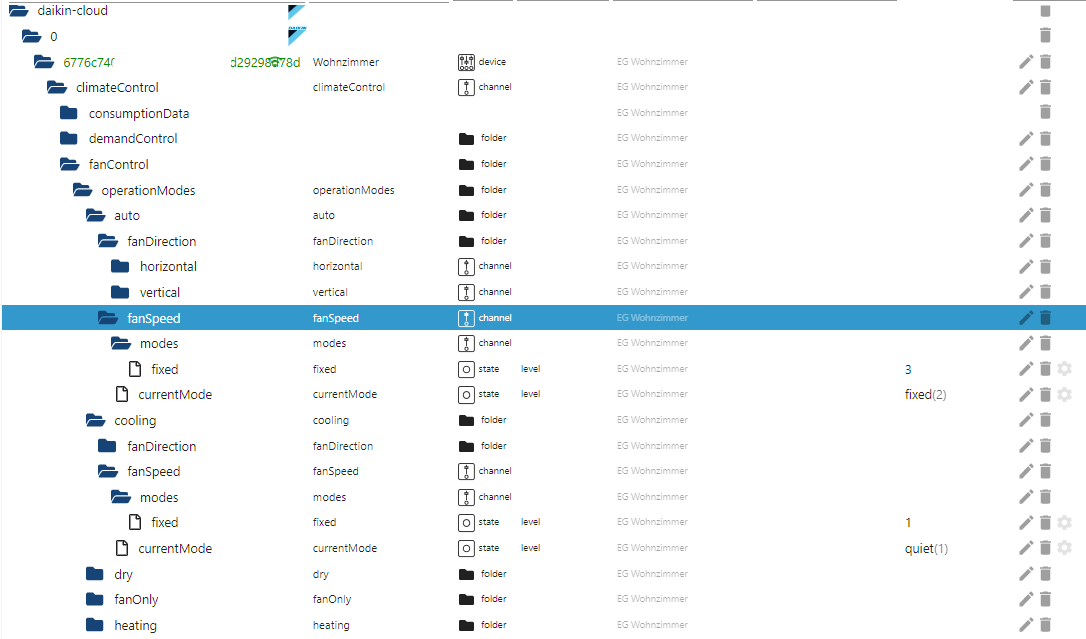

      @berlon sagte: fanOnly(0), heating(1), cooling(2), auto(3) und dry(4)
      Dann sollte es so funktionieren:

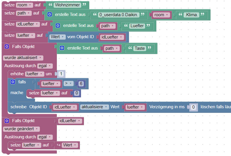

        Nun noch eine Frage: Welchen Datenpunkt muss ich ändern damit dieses "hochzählen" funktioniert?

          @berlon sagte in Durchzählen, muss aber 2 Datenpunkte beachtet werden:
          Keine Ahnung. Du hast bisher nur einen Teil der existierenden Datenpunkte gezeigt.
          Außerdem würde ich nicht "hochzählen", sondern direkt selektieren (z.B. mit dem Widget "Radio button ValueList").

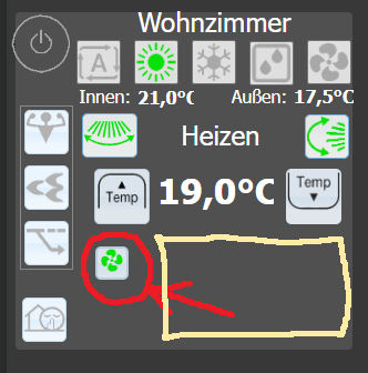

              Ich wollte diesen Wert nutzen um die Sichtbarkeit der Symbole in der View zu steuern.
              Hmmm. da fällt mir gerade auf, das ich beim Zurückkehren aus einem anderen Modus ja irgendwie aus den 2 Datenpunkten wieder den Zustand dieses Modus wiederherstellen müsste. mir raucht der Kopf.... Das wird ja immer komplizierter......

              Ja, es gibt nur eine Taste auf der Fernbedienung. Diesen Butten will ich auch in der View anbieten um damit den die einzelnen Zustände durchzuschalten. Muss halt für jeden Modus (heating, cooling usw.) gemacht werden.
              Verrenne ich mich da in etwas das Schlussendlich nicht funktioniert?

                  Ich wollte den gerade gewählten Lüfterstatus in dem momentan aktiven Modus in den 2 DP´s speichern da dies der Adapter hergibt. Beim Zurückkehren zu diesem Modus müssten die beiden DP´s aus dem entsprechenden Datenpunkt des Modus (hier heating) wiederhergestellt und die entsprechenden Symbole in der View angezeigt werden werden.
                  daikin-cloud.0.xxx.climateControl.fanControl.operationModes.heating.fanSpeed.currentMode
                  daikin-cloud.0.xxx.climateControl.fanControl.operationModes.heating.fanSpeed.modes.fixed
                  paul53 2 Replies Last reply Reply Quote 0

                      EDIT: Als Blockly:

                          In der View soll der Taster (rot markiert) die Bilder in dem gelben Feld anhand der Konstellation der beiden DP´s im Daikinadapter
                          Anzeige --------- modes.fixed ----- currentmode
                          Symb. Auto___________5________________auto(0)
                          Symb. Geräuscham___5________________quiet(1)
                          1 Balken______________1________________fixed(2)
                          2 Balken______________2________________fixed(2)
                          3 Balken______________3________________fixed(2)
                          4 Balken______________3________________fixed(2)
                          5 Balken______________5________________fixed(2)
                          anzeigen und weiter schalten. Die Sichtbarkeit der Bilder wollte ich dann anhand des Wertes im DP symbol steuern.
                          Die Konstellation müsste dann immer in den DP´s des aktuellen Modus im Adapters gespeichert werde damit diese beim Wechsel zurück zu diesem Modus wieder hergestellt werden können und mit dem Button weitergeschaltet werden kann.
