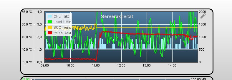

    ich habe heute alle meine kleinen in die Vitrine umgezogen.
    Der Umzug hat auch anscheinend bei fast allen ohne Probleme geklappt.
    Nur bei meinem produktiven System (Wo denn sonst ;-) ) habe ich ein Problem, das ich nicht lösen kann.
    Es fiel mir beim View zuerst auf:
    So stabil konnte die SoC-Temperatur nicht sein.
    Neustart des rpi2-Adapters, des Hosts haben nicht geholfen.
    Andere Daten aus dem rpi2-Adapter werden auch upgedated.
    Im Log steht:
    rpi2.0	2017-05-01 15:00:01.699	error	No Value found for soc_temp
    rpi2.0	2017-05-01 14:59:00.658	error	No Value found for soc_temp
    rpi2.0	2017-05-01 14:57:59.845	error	No Value found for soc_temp
    rpi2.0	2017-05-01 14:56:59.150	error	No Value found for soc_temp
    rpi2.0	2017-05-01 14:55:58.413	error	No Value found for soc_temp
    So ein Phänomen hatte ich bereits einmal, anscheinend ist die redis zerschossen, dass der Datenpunkt fehlt.
    Wie kann ich das reparieren.
    Rainer

            Nach allen Versuchen fällt mir beim letzten reboot auf, dass auch im Armbian start-up screen nur noch die HDD Temperatur angezeigt wird.
            Ich hatte den Umzug natürlich genutzt um die Distro auf den neuesten Stand zu bringen.
            Der Aufruf:
            cubie@ioBroker-Cubie:~$ cat /sys/devices/virtual/thermal/thermal_zone0/temp
            wird mit
            cat: /sys/devices/virtual/thermal/thermal_zone0/temp: Invalid argument
            beantwortet.
            Die Datei ist auch tatsächlich leer.
            Die Rechte waren auf Read-only gestellt ????
            Eine Änderung hat nichts gebracht.
            Sieht also so aus, als hätte ich redis unrecht getan :oops:
            Rainer
