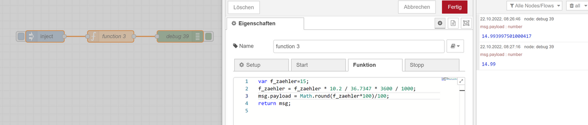

            @spok Versteh ich nicht - Zeigt doch Komma Stellen an:
            oder meinst Du - Du willst in jedem Fall keine Zahl sondern formatiert 2 Kommastellen haben?

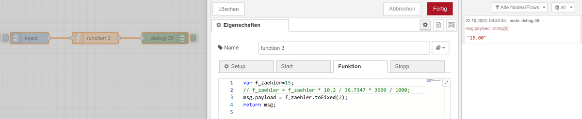

                Verstehe ich zwar gerade nicht, wenn Du als String unbedingt 2 Nachkommastellen haben willst, dann nutze toFixed(2)

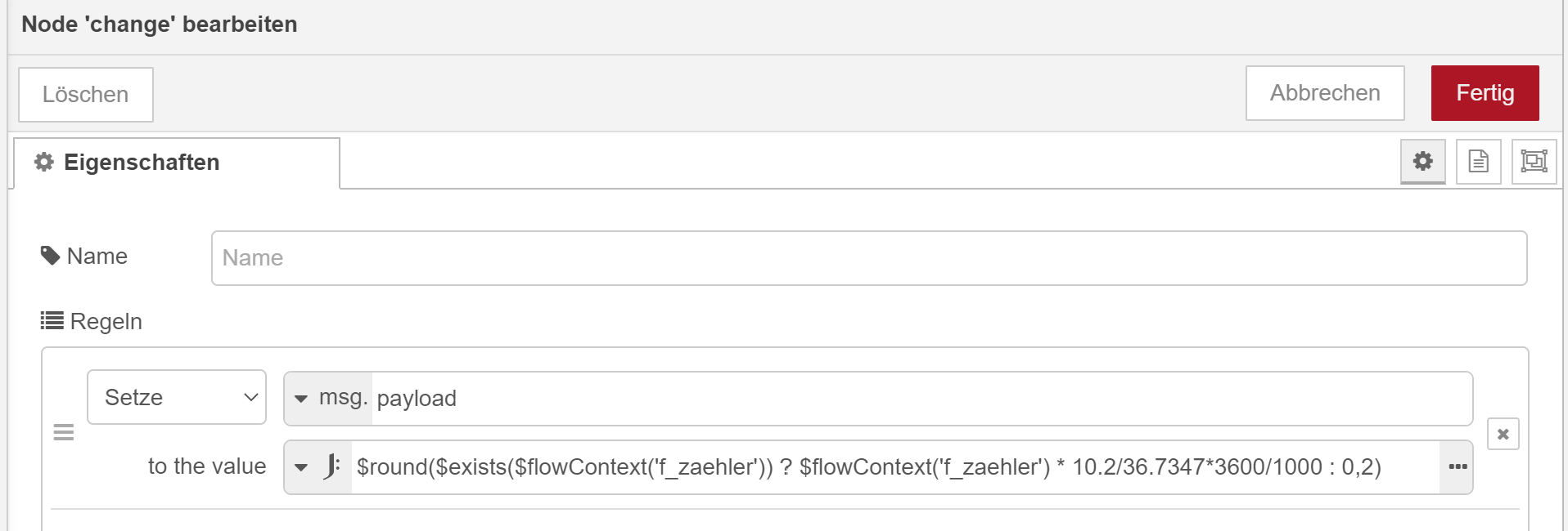

                    Und wenn Du für solche einfachen Berechnungen keinen JS Code schreiben möchtest, dann nimmst Du eine Change Node. ;)
                    $round($exists($flowContext('f_zaehler')) ? $flowContext('f_zaehler') * 10.2/36.7347*3600/1000 : 0,2)
