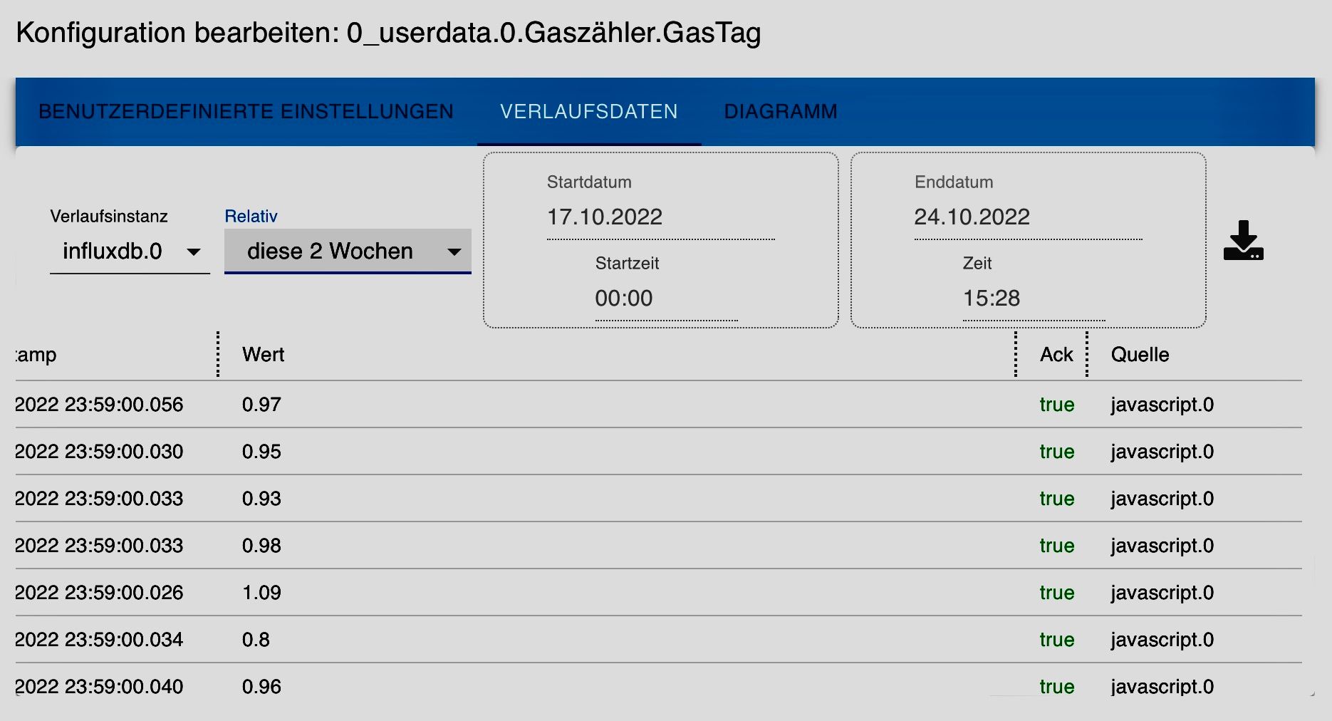

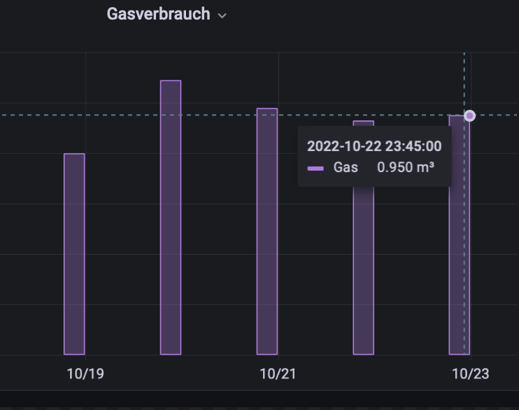

                    Ich verwende eigene Datenpunkte, in die ich die über den Tag ermittelten Werte für Regenmengen und Gasverbrauch um 23:59 Uhr schreibe. Diese Datenpunkte werden in der Datenbank mittels des Adapter zu InfluxDB protokolliert.
                    In Grafana stelle ich diese Werte in Balkendiagrammen graphisch dar. Was mir völlig unverständlich ist, warum die Werte in Grafana andere Zeitstempel tragen, die sich von Tag zu Tag auch noch ändern können. Mal wird 23:40 Uhr, ein anderes Mal 23:45 Uhr usw. angezeigt.
                    In der nachfolgenden Abbildung kann man sich das Ganze ansehen. Der letzte Datenpunkt ist von gestern (10/22), der heutige (10/23) wird erst kurz vor Mitternacht geschrieben.

                          legro
                          schrieb am zuletzt editiert von legro
                          @dgr
                          Ich habe als Aggregation die Option distinct gewählt. Dann sollte das doch keine Rolle spielen.
                          Im Editor sieht das Ganze wie folgt aus ..
                          SELECT distinct("value") FROM "0_userdata.0.Gaszähler.GasTag" WHERE time >= now() - 7d and time <= now() GROUP BY time(10m) fill(null)

                              legro
                              @homoran said in Zeitstempel eines Datenpunktes auf Vortag setzen:
                              geht es hier um den influx Adapter oder um die influxdb-Software?
                              Wenn ich mir die vom Adapter geschriebenen Daten anschaue, ..
                              .. ist zu vermuten, dass es an InfluxDB und/oder Grafana liegen mag. Um 23:59 Uhr startet ein Cron-Job, der veranlasst, dass die Daten geschrieben werden. Hier schwanken die Zeitangabe zwar in Sekunden, aber eben nicht in Minuten wie in Grafana.
