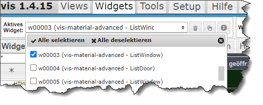

      Welches Widget gerade gewählt ist, steht in der Combobox oben links im Editor.

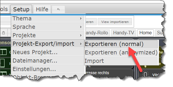

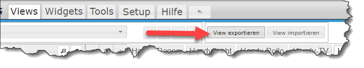

      Du kannst eine einzelne View exportieren:
      Oder aber das ganze Projekt:

        Gibt es irgendwo ein Dokumentation zu den Widgets?
        Im ersten Screenshot von codierknecht siehst du rechts neben der auswahlbox ein kleines I Icon
        Darüber ist oft die Widget Doku verlinkt.
        Wie gut die ist hängt vom Ersteller ab.

          @marty56 auf dem gleichen Weg wie @Codierknecht den View-Export erklärt hat, funktioniert das über die Registerkarte "Widgets" auch mit einzelnen Widgets.
