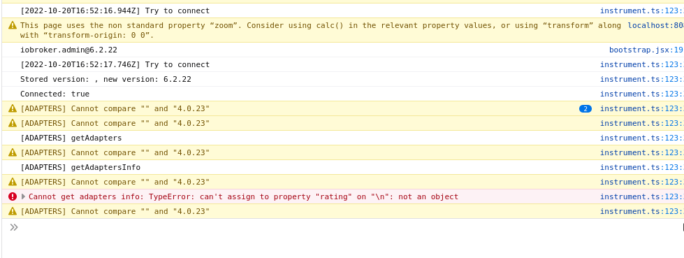

    ich habe eine 2 Tage alte Installation... Seit heute bekomme ich die Fehlermeldung:
    Cannot get adapters info: TypeError: can't assign to property "rating" on "\n": not an object
    Ich hab mal aufs Testing-Repository umgeschalten, dann geht alles. Wenn ich wieder auf Stable schalte kommt der Fehler wieder.
    Browserkonsole sagt:
    Hat jemand nen Tip an was das legen könnte.

              Cannot get adapters info: TypeError: can't assign to property "rating" on "\n": not an object instrument.ts:123:32
                  t2 instrument.ts:123
                  alert App.jsx:294
                  Ws Adapters.jsx:799
                  (Async: promise callback)
                  Ws Adapters.jsx:799
                  updateAll Adapters.jsx:344
                  componentDidMount Adapters.jsx:333
                  React 6
                  Ln scheduler.production.min.js:13
                  Gn scheduler.production.min.js:14
                  (Async: EventHandlerNonNull)
                  41196 scheduler.production.min.js:14
                  Webpack 18
                      n
                      72851
                      n
                      57799
                      n
                      73961
                      n
                      I
                      t
                      n
                      24470
                      n
                      52898
                      n
                      72063
                      n
                      <anonymous>
                      <anonymous>

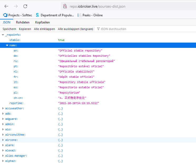

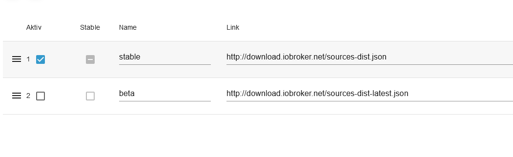

                @spinne1000 zeig mal die Repo einstellungen.
                sieht aber aus, als sei ggf. das json defekt.
                kannst du den URL aus den Einstellungen mal im Browser aufrufen?
                S 1 Antwort Letzte Antwort

                    spinne1000
                    @homoran said in Adapterseite wird mit stable Repository nicht geladen:
                    Die URL im Browser aufgerufen:
                    Da wird wohl auf eine andere URL umgeleitet. Ich hab auch mal die URL eingetragen, aber mit dem selben Ergebnis.
                    HomoranH Thomas BraunT 2 Antworten Letzte Antwort

                      @spinne1000 sagte in Adapterseite wird mit stable Repository nicht geladen:
                      das ist korrekt.
                      aber irgendwie scheint dieses json nicht geparst werden zu könnrn

                            @spinne1000
                            echad@chet:/opt/iobroker $ iob repo list
                            live-stable   : http://iobroker.live/repo/sources-dist.json
                            live-beta     : http://iobroker.live/repo/sources-dist-latest.json
                            Trag mal die alternativen Quellen mit dem 'live' drin nach und verwende diese.

                              [ADAPTERS] Cannot compare "" and "4.0.23" 2 instrument.ts:123:32
                              [ADAPTERS] Cannot compare "" and "4.0.23" instrument.ts:123:32
                              ich würde vermuten, dass das etwas damit zu tun hat. Allerdings weiß ich nicht wo ich das finden soll und was ich dagegen tun kann.

                                        stable        : http://iobroker.live/repo/sources-dist-latest.json
                                        Active repo(s): stable
                                        lg
                                        • S spinne1000
                                          @thomas-braun said in Adapterseite wird mit stable Repository nicht geladen:
                                          iob repo list
                                          sagt bei dir?
                                          lg
                                          @spinne1000
                                          Und ein
                                          iobroker update
                                          sagt?
                                          €dit: Du hast die beta-Quelle als 'stable' benannt. Zinker!
