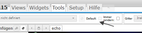

      es gibt in den vis einstellungen noch den wert default, den man einer view zuteilen kann - ich denke, das wird dann aufgerufen - du musst die view auswählen und dann den tab tools in der vis aufrufen, dann siehst du ob defualt aktiviert ist
              Das bezieht sich auf die "Auflösung", also die Browser-Abmessungen. Default wird genommen wenn er keine spezifisch passende findet. Frag mich aber nicht wie man eine dynamisch passende Auflösung mit VIS macht bzw. dann zu den passenden Views schaltet ...
              Default macht zum Beispiel Probleme wenn Input-Feld in der View ist. Klickt man das an wird die Tastatur eingeblendet - und die Default View geladen

                @bananajoe
                Das wäre seltsam, weil das Material App Menü das nicht angekreuzt haben darf, will es sonst auch rumspringt
                Das hat dabei nichts mit der Auflösung zu tun

                  @liv-in-sky vielleicht habe ich mich falsch ausgedrückt: Bei jedem Auflösungswechsel (Von Hoch- zu Querformat, Tastatur wird ein oder ausgeblendet) wird eine für die Auflösung passende "Default" gesucht und ausgewählt. Also genau deshalb sollte das im Normalfall eben NICHT angekreuzt sein (wie z.B. für das Material App Menü).
                  Wenn man das ankreuzt dann bitte wenn man sich die Mühe gemacht ein Responsive Design zu erstellen. Was wohl auch mit VIS geht.

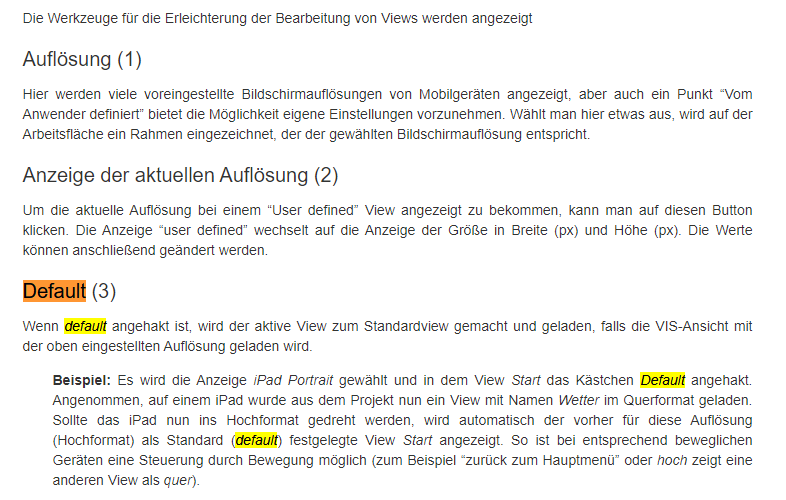

                      @liv-in-sky Hey, ich bin einer deiner Fans, ich wollte dich nicht ... was auch immer.
                      Nehmen wir einfach die offizielle Hilfe:
                      https://www.iobroker.net/docu/index-194.htm?page_id=2754&lang=de

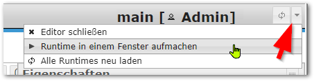

                            @hasont also, der richtige Link ist immer der folgende:
                            1. View im Editor laden und die Seite anschauen die dargestellt werden soll
                            Es öffnet sich ein neuer Tab oder Fenster - und die URL dann nehmen / kopieren.
