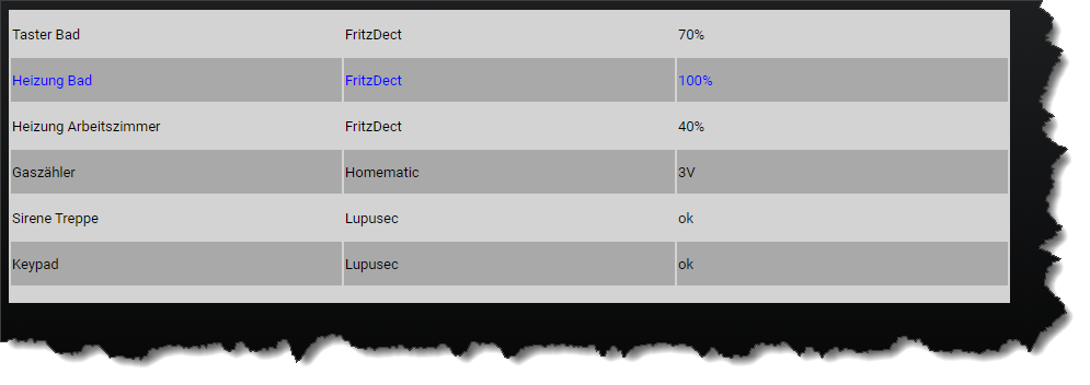

      @tourer4778
      Schau Dir mal den Device-Watcher-Adapter an.
      Als JSON-Table kann man da prima was anzeigen.
      Hier als Beispiel mal die "batteryList". "lowBattery" oder "offline" geht auch ... die sind bei mir aber gerade leer.
      HmIP|ZigBee|Tasmota|Unifi

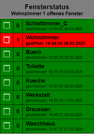

        Projekt von @Pittini gesehen
        https://github.com/Pittini/iobroker-Fensterauswertung

          tourer4778
          @ostfrieseunterwegs
          @Codierknecht
          Danke, aber ich suche etwas, wo ich unterschiedliche Texte einfügen kann, nicht nur Fenster und dann auf oder zu ....
          OstfrieseUnterwegsO 1 Antwort Letzte Antwort
          • T tourer4778
            @ostfrieseunterwegs
            @Codierknecht
