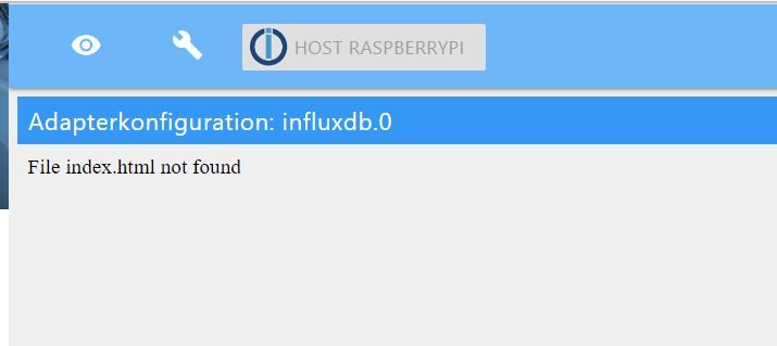

    Hallo Gemeinde,
    in meiner vis habe ich ein Grafana-chart eingebaut. Seit einigen Tagen werden dort keine Werte angezeigt.
    Ein Blick in den Adapter zeigt, dass die "index.html" nicht gefunden wird - wie bekomme ich die wieder?
    Besten Dank euch

      @nachtfuchs sagte in Influx db index.html wird nicht gefunden:
      Kein Ahnung was du schon gemacht hast !?
      Etwas im Log zu sehen ?
      ioBroker mal neu gestartet ?
      Welche Version bzw. was hast du so !?

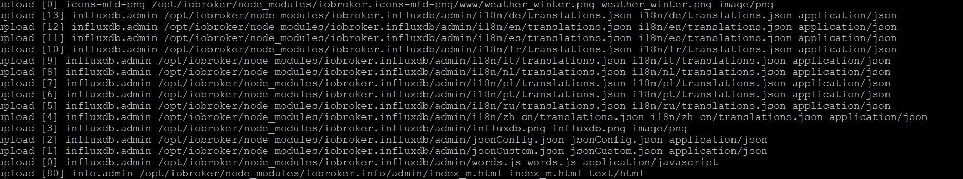

            Hallo euch beiden, danke für die Hilfe.
            Anbei die screenshots, "was ich habe" und das Ergebnis, was bei "upload all" durchgelaufen ist.
            Dennoch bleibt es (auch nach Neustart des raspberry) dabei, dass er die index.html nicht findet...

              Nodejs auf Version 16 aktualisieren, influx-Repository auf buster angleichen, die 103 kaputten Pakete updaten.
