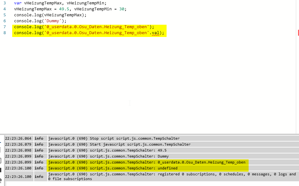

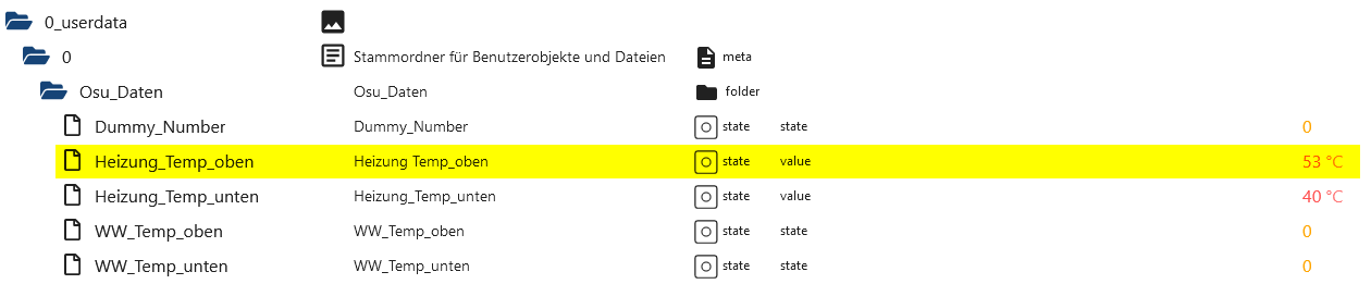

    Hallo an die Spezialisten,
    sollte eure unterstützung haben,
    habe eine Variable in den Userdate angelegt, diese veruche ich per Skript auszulesen, bekomme aber die Werte nicht eingelsen. Könnt ihr mir weiter helfen was ich gerade fasch machfirefox_KijHhtyo0s.png firefox_PAK6d8PhqA.png
    Danke Euch
    Gruß Alex

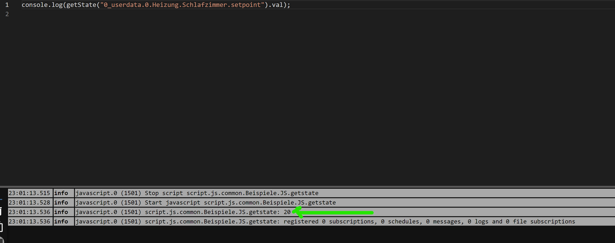

      @captainchaos666
      Du musst Dir den state erst mal einlesen bevor Du ihn verwenden kannst, s. getstate(id)
      https://github.com/ioBroker/ioBroker.javascript/blob/master/docs/en/javascript.md#getstate
      console.log(getState("0_userdata.0.Heizung.Schlafzimmer.setpoint").val);

        captainchaos666
        @mickym
        vielen Dan für deinen Tipp, das wars Dank die Dir
