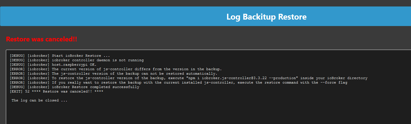

    Hallo miteinander,
    ich bin noch neu im iobroker universum.
    seit einer weile hatte ich eine kleine visu am laufen die sich irgendwann nicht mehr aufrufen ließ.
    durch vieles lesen in foren habe ich den iobroker wieder ans laufen bekommen und muss nun noch mein backup wiederherstellen.
    dazu nutze ich den Adapter backitup wo mir auch meine letzten backups angezeigt werden. beim wiederherstellen kommt jedoch eine Fehlermeldung wo ich einfach nicht weiter komme.
    Kann mir da jemand weiter helfen?

        Jan1
        @max156
        So wie es aussieht, versuchst Du an Deinem Pi ein Backup über einen vorhandenen IOBroker zu restoren. Das kann klappen, muss aber nicht. Normal löscht man den IOBroker Ordner, installiert den IOBroker neu und führt mit dem Backup Adapter den Restor aus, das hat bei mir schon immer funktioniert.

          @max156 sagte in Backup einspielen Fehlermeldung:
          diese Meldung kenne ich noch nicht.
          sollte es an der vis liegen, gibt es da einen bug beim Restore.
          vor dem Restore muss vis manuell installiert werden

            DJMarc75
            @homoran sagte in Backup einspielen Fehlermeldung:
            glaube eher nicht.
            Ich denke da wurde vor dem Backup Restore eine neue Adapterversion vom JS-Adapter installiert und im Backup ist eine, naja, etwas in die Tage gekommene.
            Mal sehen was der TE sagt.
              glaube eher nicht.
              @djmarc75 sagte in Backup einspielen Fehlermeldung:
              glaube eher nicht.
              Screenshots sind eben einfach Mist! am Handy nicht zu entziffern 😡
              nein! es ist der controller, der älter als der aktuelle ust.
              Die Anleitung dazu steht ja da. (wenn man Wortweise aufzoomt)
              DJMarc75D M 2 Antworten Letzte Antwort

                DJMarc75
                ja, nach Aufzoomen hab ichs auch entziffern können.

                  Max156
                  mir ist jetzt nur nicht ganz klar wie ich das problem lösen kann.
                  kann man das Backup in eine neuere Version einspielen?
                  Und da die Frage gekommen war: ich bin auf einem Raspberry Pi unterwegs
                  schon mal vielen dank für die ganzen Tipps
                    steht doch drin.
                    Wenn du statt des Screenshots den Text als Text in code-tags gepostet hättest, hätte ich es dir sogar markieren können

                      Max156
                      also muss ich in der Konsole nur das
                      npm i iobroker.js-conrtoller@3.3.22 --production ausführen?
                        Besser vermutlich
                        iobroker upgrade js-controller@3.3.22
                        Oder
                        cd /opt/iobroker
                        sudo -H -u iobroker npm install iobroker.js-controller@3.3.22

                          Max156
                          @thomas-braun
                          danke werde ich mal ausprobieren

                            Max156
                            @thomas-braun
                            vielen dank es hat funktioniert. es läuft alles wieder
                            sorry für die verspätete antwort aber der Raspberry liegt in Deutschland und ich bin zur Zeit in Mexiko
