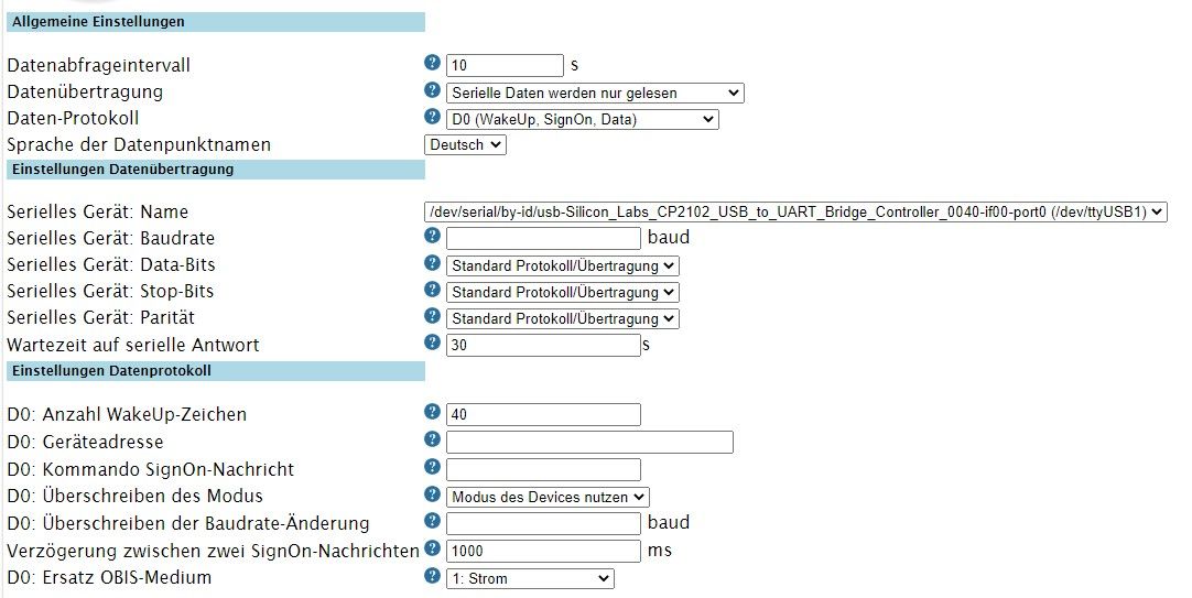

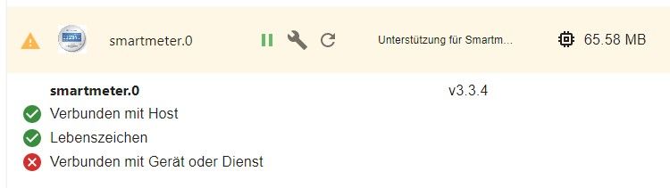

    ich versuche aktuell unseren Landis Gyr Ultraheat T330 an den io-Broker anzubinden um den Zählerstand, aktuellen Verbrauch etc. auszulesen.
    Dazu habe ich den ioBroker in der Version 5.3.8 auf meinem Raspberrypi laufen und dazu diesen IR Lesekopf mittels USB angebunden.
    Das gleiche läuft bereits für unseren Stromzähler und dabei gab's keinerlei Probleme.
    Ich habe mich bereits auch schon etwas hier durch das Forum gelesen und verschiedenste Konfigurationen für den Lesekopf probiert. Zuletzt mit den folgenden Einstellungen:
    Was mich "beunruhigt" ist, dass auch auf der Instanzen-Seite scheinbar keine Verbindung mit dem Gerät/Dienst erstellt werden kann. Ich bin mir nicht sicher, ob das an den falschen Einstellungen liegt/liegen könnte, oder auf eher ein anderes Problem hin deutet?
    Eine Sorge, die ich hatte, war, dass ich zuerst etwas am Zähler selbst eingeben muss (einen PIN, wie bspw. am Stromzähler), aber andere Kommentare hier im Forum haben bereits gesagt, dass das nicht nötig sei?
    Hat hier noch jemand eine Idee oder eine ähnliche Erfahrung gemacht und kann mir mit einem Tip weiterhelfen?
    Vielen Dank und liebe Grüße
    Rick

                          Messaufbau sind zwei IR-Köpfe, welche miteinander kommunizieren.
                          Ein Messkopf hängt mit einem OTG-Adapter am Handy und dort ist UltraAssist (App von Landis installiert).
                          Der andere Messkopf ist auch per USB an den PC angeschlossen und die empfangene RAW-Daten lese ich per python aus.
                          In der Ultraassist-App kann ich z.B. den T550 auswählen um Daten auszulesen,
                          dann erhalte ich folgende zwei Sequenzen/Traces.

                          Hier finde ich dann auch die besagte Sequenz (Sequenz 2) mit 0x00 40x als Wakeup und 3f0d0a als Kommando.
                          Also entspricht quasi den einstellungen von @Silversurfer-0 im Adapter.

                          Wenn ich die gleiche Messung mache, nur den T330 auswähle erhalte ich folgenden Trace:

                          Hier habe ich nur eine Sequenz im Trace.
                          Wenn ich diese Sequenz so 1:1 sende und übermittle, antwortet mir der T330 trotzdem leider nicht :(
                          Vielleicht sieht jemand von euch einen Zusammenhang :)
