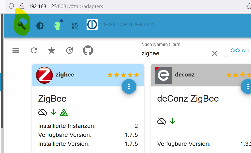

                        K Offline
                        K Offline
                        klassisch
                        @heli-wolf Schraubenschlüssel -> Repositories -> Beta
                        hilft hier allerdings nicht
                        Warten bis sich die Entwickler melden.
                        H 1 Antwort Letzte Antwort
