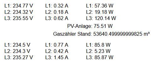

    ich habe mir mit VIS eine einfache Visualisierung erstellt.
    Die angezeigten Werte sollen alle mit 2 Nachkommastellen angezeigt werden, bzw. beim Gaszählerstand mit einer Nachkommastelle.
    Hab schon viel im Netz (und hier im Forum) gesucht, konnte aber nichts (für Anfänger wie mich) finden.
    Geht so etwas in VIS und wenn ja, wie mach ich das?

      @jufu
      Welches Widget hast du verwendet?

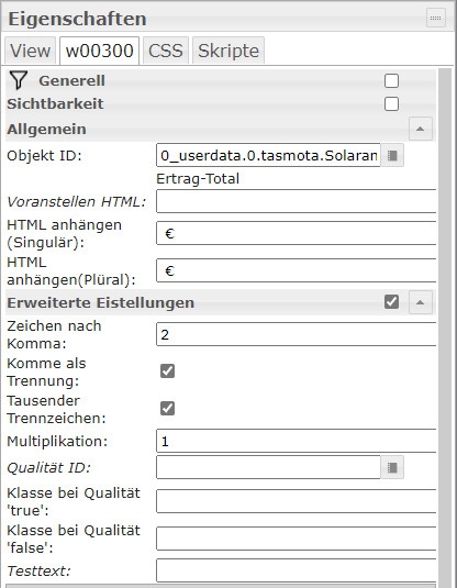

        @jufu nimm das Widget basic - Number, da kannst du die Nachkommastellen + Einheiten einstellen, notfalls multiplizieren/teilen:

          @bananajoe das sind die Widgets die ich verwendet habe (dachte ich), jedoch gibt es bei mir keine "Erweiterte Einstellungen".
          Hab jetzt nochmals ein Widget 'basic-Number' gezogen und siehe da - "Erweiterte Einstellungen" ist da!
          Kann ich irgendwo sehen welches Widget ich an den verschiedenen Stellen verwendet habe?
          Werde halt alles nochmals neu machen und dann sollte es gehen.
          Vielen Dank!
