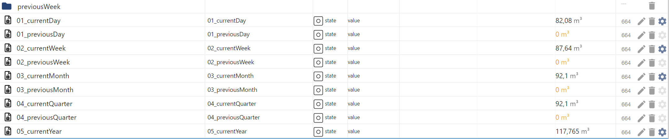

    Nun möchte ich mittels Sourceanalytix / Influx die Werte Tagesverbrauch, Wochenverbrauch usw. auswerten. Und das bekomme ich nicht hin. Als Basis nehme ich den Zählerstand aus dem Datenpunkt "...GaszaehlerStand". Vielleicht liegt hier ja der Gedankenfehler...
    Hier mal die Werte, wie ich sie eingetragen habe in Sourceanalytix. Die Werte von Heute (aktueller Zählerstand) und die Werte von Anfang der Woche, Anfang Monat und Anfang Quartal hatte ich mir zuvor aufgeschrieben und der Wert Jahresbeginn war der Auslieferzustand des Zählers:
    01b6b721-374d-4ef1-97a1-ddfb80f8e887-image.png.
    Das Ganze habe ich vor ein Paar Tagen eingerichtet und immer nach 23:00 Uhr die Werte neu eingetragen, da sie halt bei Sourceanalytix nicht stimmten... um die Zeit ist die Heizung aus und es gibt für den "neustart" immer einen exakten Zählerstand zu Beginn des Tages . Am nächsten Tag, wenn die Heizung wieder angeht, stimmen die Werte in Sourceanalytix nicht mehr. Dort steht nun für heute der Wert von gestern plus dem aktuellen Zählerstand von heute...
    Ich würde mich sehr freuen, wenn Ihr mir erklären könnt, wo ich den Pfeil im Kopf habe und wie ich das lösen kann... Ich bin KEIN Blockly Experte und werkele da schon 3 Tage rum... ;-) Also Erklärung bitte auf DAU Niveau...
      Danke Euch sehr
