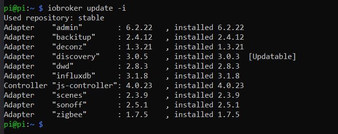

                      Sorry bin noch auf die iobroker Oberfläche konzentriert...

                        @random-0 im admin. v6.2.22 gibt es anscheinend noch einen Bug.
                        ob der auch für dein Problem zuständig ist, kann och dir nicht sagen.
                        Downgrade auf 6.2.12 soll bei dem (anderen) bug helfen.

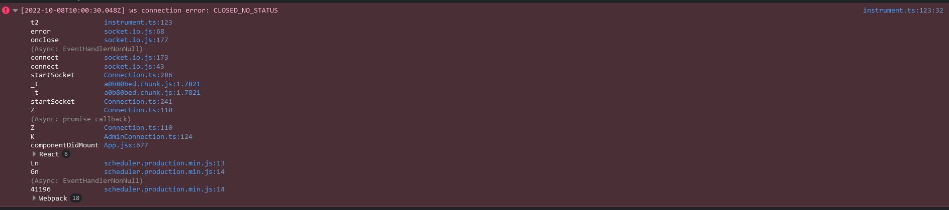

                          @random-0 öffne einmal die Browser Konsole und schaue dort bitte einmal nach, ob es dort Fehlermeldungen gibt, wenn du versuchst den simple iobroker zu verlassen, wenn du auf das Logo klickst.

                            @feuersturm sagte in Easy Admin schliessen:
                            Ich hoffe das hilft dir weiter...
                            Kann ehrlich gesagt nicht viel mit den Meldungen anfangen.
                            Hab die Konsole geöffnet und mich neu eingelogt im iobroker... Auf das iobroker icon oben links (neben dem Easy Admin Schriftzug) klicken hat keinen effekt in der Konsole gezeigt... Und auch sonst keinen effekt...

                              Glasfaser
                              @random-0
                              Gebe mal in der Konsole ein :
                              iobroker set admin.0 --accessLimit false
                              R FeuersturmF 2 Antworten Letzte Antwort

                                GlasfaserG Offline
                                GlasfaserG Offline
                                Glasfaser
                                @random-0
                                Kannst du das mal bitte aufklappen (Pfeil) , was steht da drin :
                                R 1 Antwort Letzte Antwort

                                    R Offline
                                    R Offline
                                    Random 0
                                    @glasfaser sagte in Easy Admin schliessen:
                                    @random-0
