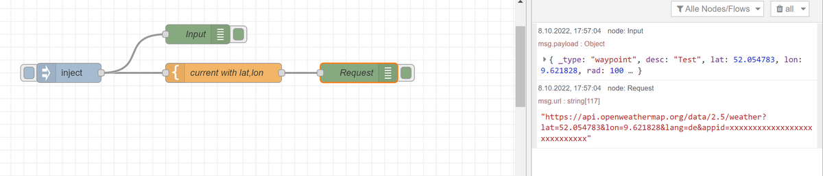

    Hallo
    Ich möchte in einen Mobilen System (Wohnmobil) die Wetterdaten von Openweathermap abfragen.
    Owentracks liefert die Standortdaten über MQTT.
    Die Wetterdaten werden über Openweathermap API abgefragt.
    in der Simulation wo ich die GPS Daten lat un lon vorgebe läuft das schon.
    Blos bekomme ich es nicht hin die GPS Daten von Owentracks mit Openweathermap zu verbinden.

    Was kann ich machen das die GPS Daten von Owentracks mit der Openweathermap API verbunden werden?
    Gruß NetFritz

            @netfritz Längen und Breitengrad sind doch schon in einem Objekt enthalten. Das Schlechteste was man tun kann ist, das wieder auseinanderzureißen
            Normalerweise ist doch so ein waypoint etwas, wo beides schon enthalten ist - bei mir sieht das so aus:
              "_type": "waypoint",
              "desc": "Test",
              "lat": 52.054783,
              "lon": 9.621828,
              "rad": 100,
              "rid": "3ff5fd",
              "tst": 1651687577
            oder so ähnlich - da ist doch dann alles schon drin.
            Die msg.url dann halt in die http-request Node.
                   "id": "340e4f32fdfeb328",
                   "type": "template",
                   "z": "9159ccfcf71468ba",
                   "name": "current with lat,lon",
                   "field": "url",
                   "fieldType": "msg",
                   "format": "handlebars",
                   "syntax": "mustache",
                   "template": "https://api.openweathermap.org/data/2.5/weather?lat={{payload.lat}}&lon={{payload.lon}}&lang=de&appid=xxxxxxxxxxxxxxxxxxxxxxxxxxxx",

              @mickym
              Hallo Danke.
              Habe deinen Flow bei mir reinkopiert.
              Habe jetzt in der Debug Ausgabe die URL von der Wetter Seite drin.
              Brauche ich jetzt noch ein HTTp-Request Baustein.
              Habe mal einen hinter dem Template Baustein eingefügt und die URL freigelassen.
              Geht so aber nicht.
              Muß da was eingestellt werden oder ein anderen Baustein?
              Gruß NetFritz

                @netfritz
                Geht aber so nicht.
                Ist halt nicht besonders hilfreich. :(
                Was sagt den die HTTP Request Node - halt überall eine Debug Node dran machen und Screenshot von den aufgeklappten Ausgaben wenigstens posten. Oder hier in CodeTags - Du kannst doch überprüfen, ob dir URL die aus der Template Node rauskommt - auch im Browser was tut. Ausserdem weiß ich ja nicht, ob mein Input richtig war. Das eine ist der Flow - aber wichtig sind auch die richtigen Daten, damit man das ggf. nachvollziehen kann.
                N 1 Antwort Letzte Antwort

                  @mickym
                  Die URL die im Debug erscheint habe ich im Broser eingegeben und die Ausgabe liefert die Wetterdaten.
                  Hier die Locations Daten von Owentracks:
                  Gruß NetFritz
                  code_

                    @mickym
                    Gruß NetFritz

                    ```Die geteste URL
                    "https://api.openweathermap.org/data/2.5/weather?lat=52.5556384&lon=9.1231715&lang=de&appid=f9cc084b8fe86a8c1d01f57b608xxxx"
                    code_text```

                    mickymM Offline
                    mickymM Offline
                    mickym
                    @netfritz sagte in Mit Node-Red Openweathermap mit Standorten mit Owentracks.:
                    Schau Dir mal deine Debug Node hinter der http-request Node an. Du analysierst die msg.url und nicht die msg.payload. Außerdem solltest Du Dir ein analysiertes JSON Objekt ausgeben lassen. Ich hab die Debug Node - als msg.url genommen, da das die Eingabe für die HTTP-Request Node ist - die Ausgabe kommt aber in der payload.
                    • mickymM mickym
                      N Offline
                      N Offline
                      NetFritz
                      @mickym
                      Hallo
                      Fehler gefunden hatte im Debug Node msg.url stehen.
                      Umgeändert aus msg.playload schon zeigt er die Wetterdaten an.
                      Vielen Dank
