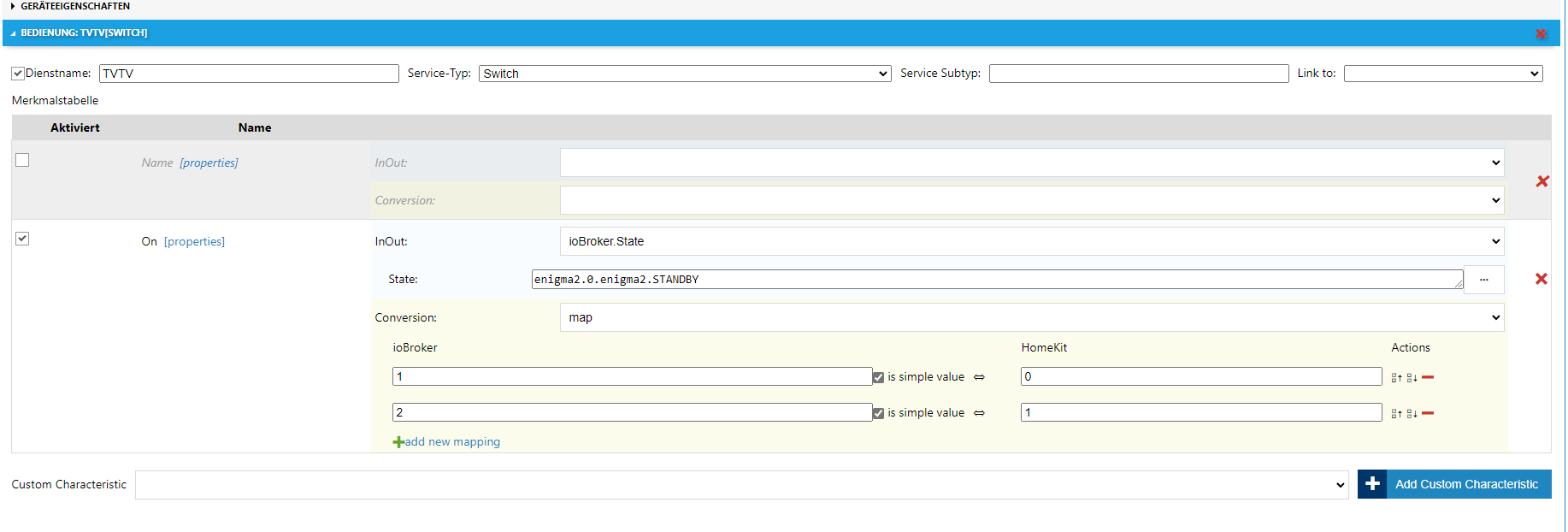

    ich habe ein kleines Problem und komme einfach nicht weiter, vielleicht kann mir jemand von euch helfen?
    Ich habe den Enigma2 Adapter installiert, der liefert mir auch sauber die Werte bzw. die Datenpunkte, jetzt zu meinem Problem, diesen STANDBY Datenpunkt will ich mit dem yahka Adater in Homekit übertragen,
    Das Problem ist, wenn der Receiver im Standby ist, dann bekomme ich einen True Wert umgekehrt wenn er an ist einen False Wert, also genau vertauscht.
    Ich denke man kann das mit einen Script oder mit yahka selbst lösen.
    Das Ziel ist also, das die zwei Werte vertauscht werden, False zu True und True zu False, so dass ich über Homekit den richtigen Status habe und auch den Receiver schalten kann.

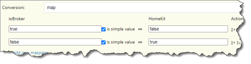

      @ralph-zink
      Das Zauberwort in Yahka heißt "mapping".
      Das hier ist zwar eine ander Characteristic, aber es sollte das Prinzip verdeutlichen:

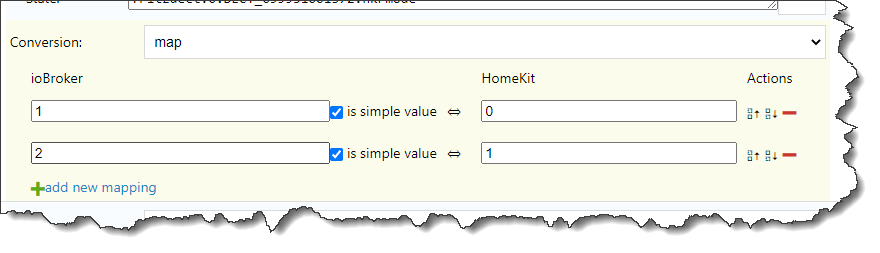

        Ralph 53
        vielen Dank, funktioniert leider nicht

          @ralph-zink Ersetze mal die Zahlen durch die jeweiligen true/false Werte.
          Eventuell funktioniert auch ein einfaches "convert => inverse"

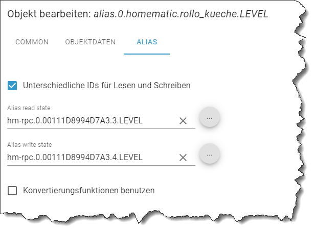

                  Das ist für einen Rollladenaktor und soll nur das Prinzip verdeutlichen:
                  Lege Dir in den Objekten unter "alias.0" einen neuen Datenpunkt an. Der passende Typ sollte wohl "boolean" sein.
                  In "read" muss Dein DP für den Standby-Status rein.
                  In "write" der DP für Toggle.
                  In Yahka nimmst Du dann nicht mehr den Original-DP sondern den Alias.
