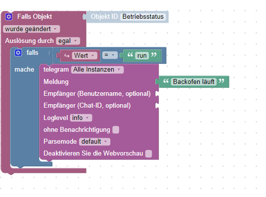

    ich würde gerne über Blockly den Status meines Backofen abfragen und dann später ggf. events triggern.
    Z. B. kein Smartphone ist mehr in das heimische W-Lan eingeloggt, aber der Backofen läuft -> Meldung über Messenger "Backofen ist noch an".
    Den Zustand erhalte ich über homeconnect mit dem Objekt "Betriebsstatus". Dieses ist allerdings nicht true, false, sondern hat verschiedene Stati:

    Leider bekomme ich es nicht hin den Status abzufragen. Vielleicht hat jemand einen Tipp für mich.

      @christobal0815 eventuell solltest du dir erste einmal als Debug-Meldung ausgeben was in Wert steht.
      Kannst dir ja auch als Telegram Meldung schicken.
      Ich würde Platzhalter um zu bauen, also Text verknüpfen und so etwas wie -=> und <=- davor und dahinter setzen. Um zu sehen ob es da nicht versteckte Leerzeichen davor oder dahinter sind.

        @christobal0815 Trage mal das "BSH.Common.EnumType.OperationState.Run" als Wert ein. So klappt es bei mir zumindest. Wenn ich nur das "run" abfrage passiert nichts.

          Möglicherweise muss Run statt run verwendet werden

            @nikoxx said in Status Backofen über Blockly abfragen:
            Danke! DAS hat mein Problem gelöst. Klasse Forum hier :)
