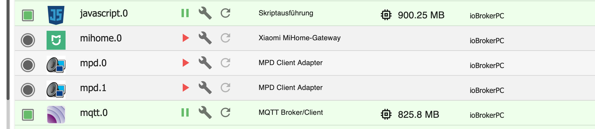

    ich habe ioBroker auf einem PC mit 6GB Ram und Debian Linux laufen. Das System lief stabil. Ich wollte ring installieren, was ein Update erforderte. Darauf hin habe ich mit ioBroker nach der Anleitung ein update gefahren.
    Jetzt habe ich das Problem, dass ich einige Adapter habe die eine RAM Nutzung von rund 1000MB haben. Das sind
    Beim öffnen vom VIS Editor stürzt ioBroker komplett ab. Auch wenn ich alle anderen Adapter ausschalte.
    Es wäre schön, wenn mir jemand einen Tipp oder Tipps geben kann damit ich das System wieder zum Laufen bekomme.

              @kblc-0 bring das System mal auf Stand.
              https://forum.iobroker.net/topic/35090/howto-nodejs-installation-und-upgrades-unter-debian
              Lehrling seit 1975 !!!
              1 Reply Last reply
              • K KBLc 0
                @djmarc75 Hallo, ja sehr gerne. Das Ergebnis habe ich angehängt. Ich habe den "ring"-Adapter gelöscht und das Ergebnis war, dass ich VIS wieder starten kann, aber nichts ändern kann. ioBroker stürzt also beim starten von VIS nicht mehr ab. Ich habe aktuell auch zwei Adapter ausgelagert auf einen Raspberry Pi, das war aber jetzt auch aktuell (zwischen den Posts).
                VIS startet aktuell und zeigt dann einen Verbindungsfehler an.
                Herzlichen Dank für die tolle und schnelle Unterstützung. Das ist echt klasse.

                wrote on last edited by
                @kblc-0
                NodeJS krumm installiert.
                Schau in meiner Signatur wie man das richtet.
                K 1 Reply Last reply
                  @kblc-0
                  K Offline
                  K Offline
                  KBLc 0
                  @thomas-braun Super Anleitung. Das ist klasse beschrieben.
                  Ich habe die Anleitung der Reihe nach durchgemacht. Die Ergebnisse sahen eigentlich immer so aus wie in der Beschreibung.
                  Leider ist das Ergebnis noch unverändert.
                    @kblc-0
                    Du hast ja auch den falschen Kram nicht geändert...
                    sudo rm /usr/local/bin/node
                    sudo rm /usr/local/bin/npm
                      @kblc-0
                      K Offline
                      K Offline
                      KBLc 0
                      @thomas-braun Vielen Dank. Das habe ich durchgeführt und danach den Ablauf des Update auch nochmal. Leider habe ich noch keinen Erfolg.
                      Es läuft alles, bis auch den Visualisierungseditor. Der startet und ich kann auch meine vorhandene VIS ansehen und ändern, aber nicht speichern. Da gibt es einen Verbindungsfehler.
                      Vielen Dank
