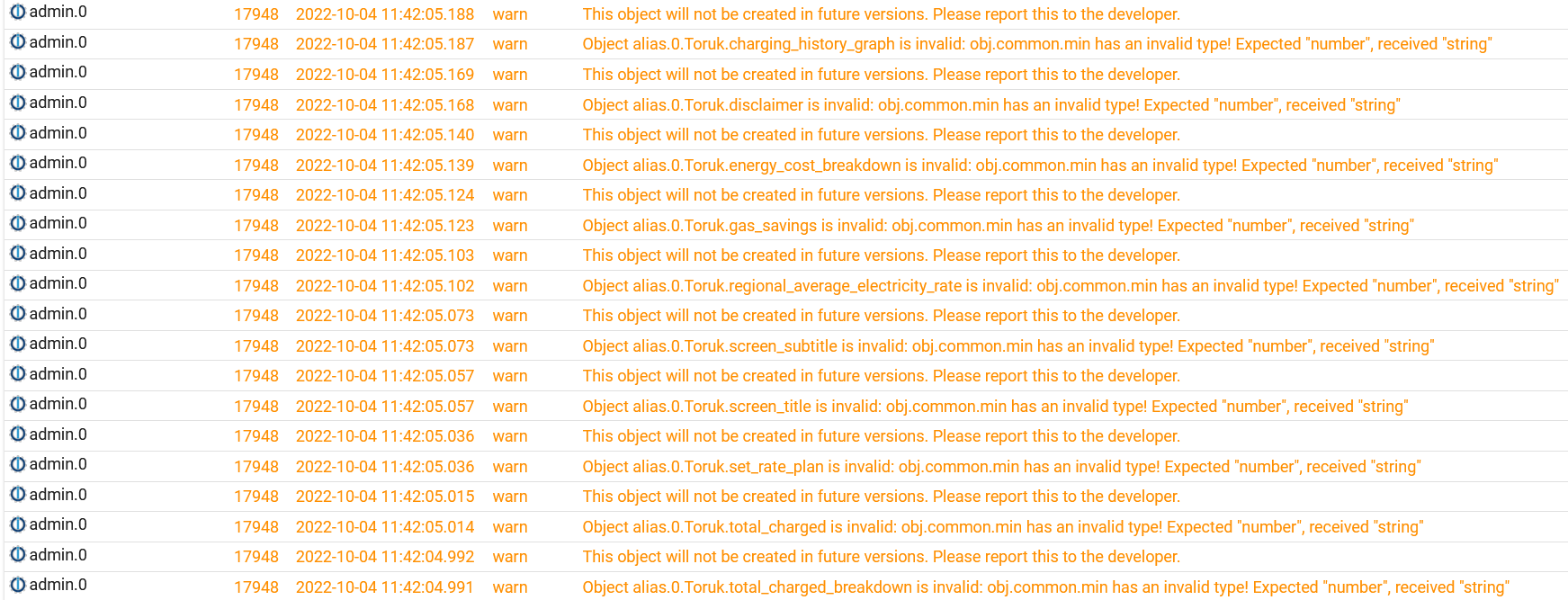

            Teasy
            @fredf
            Danke, für den Tipp, der bietet das tatsächlich an. Dafür habe ich jetzt seitenweise Meldungen kassiert:
            T 1 Antwort Letzte Antwort
            • T Teasy
              @fredf

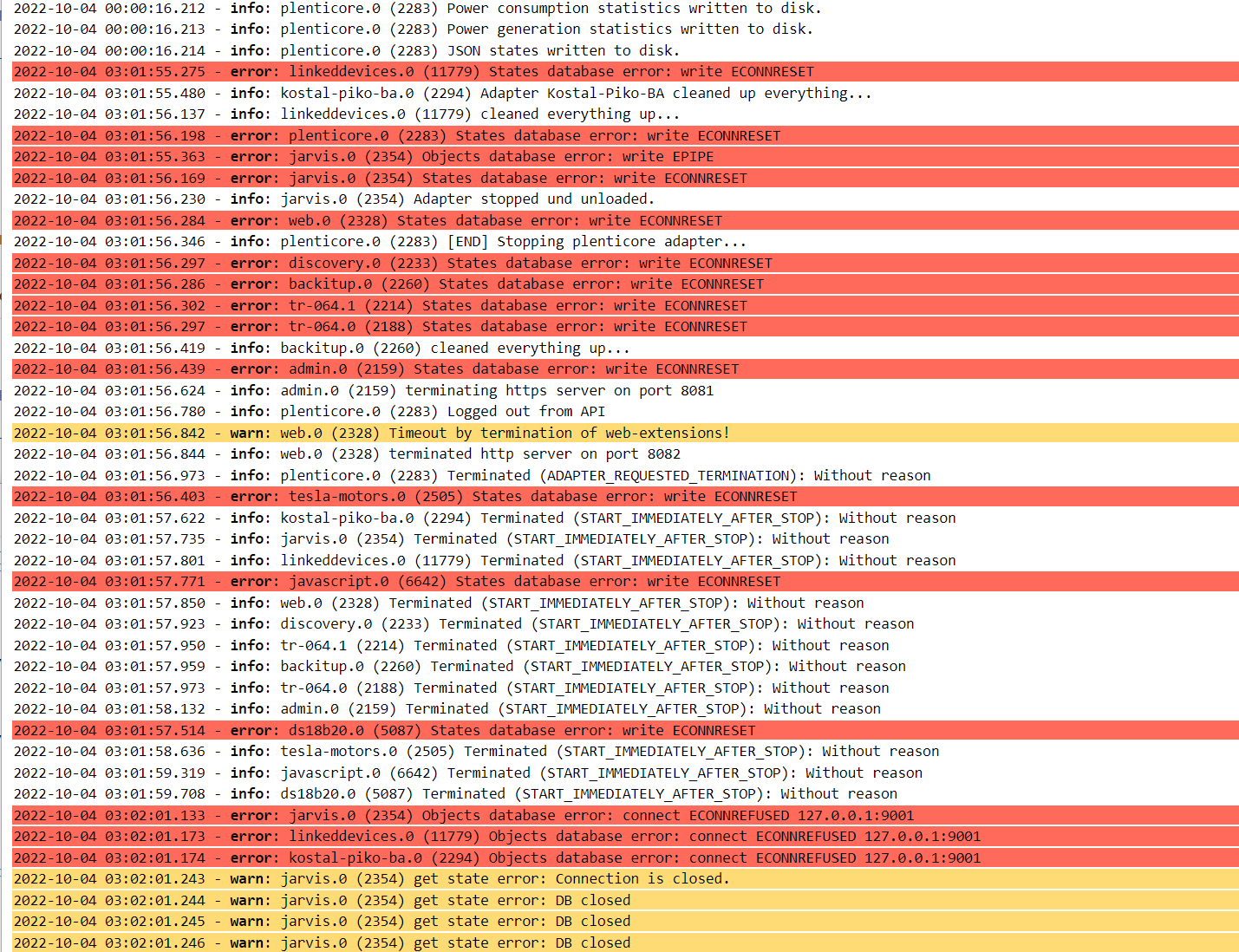

              Teasy
              @teasy
              Der Alias-Manager hat vermutlich mein System gegrillt:
              Das ganze macht nach zwei Tagen doch einen massiv unstabilen Eindruck auf mich. Ich habe auf einem Raspi4 direkt installiert und schon eine Menge Probleme gehabt. Läuft leider auch keine Nacht durch.
              Gestern hat er sich um 00:00 aufgehängt.
              Heute stand bei Betriebszeit gerade noch 8h und jetzt 0h. Also zweimal neu gestartet? Oder läuft der Zähler neu los, wenn sich jemand anmeldet?
              Den Alias-Manager habe ich deinstalliert und die Weboberfläche ist wieder bedienbar. Aber was waren die anderen Probleme? Sieht so aus, als ob um 03:00 irgendwas losgelaufen ist:
              FredFF 1 Antwort Letzte Antwort

                @teasy Das hat imho mit dem Alias Adapter nichts zu tun.
                Zwangstrennung um 3 Uhr, ein Problem deines Systems... ich weiss es nicht.
                Fällt mir nur ein zu prüfen ob dein System ordentlich aufgesetzt ist.
                Folgende Befehle in Console eingeben und Ausgaben bitte in codetags
                sudo ln -s /usr/bin/node /usr/bin/nodejs
                uname -m && type -P nodejs node npm && nodejs -v && node -v && npm -v && iob -v && whoami && groups && pwd && sudo apt update &> /dev/null && sudo apt update && apt policy nodejs
