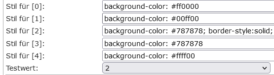

    @bahnuhr sagte in ValueList Stil mit Rand:
    Zeigt mal ein Screenshot.
    bahnuhrB Online
    bahnuhrB Online
    bahnuhr
    @tourer4778
    Screenshot von vis.edit
    und zwar hier die Einstellungen bei border
    Danke.
    T 1 Antwort Letzte Antwort
    • bahnuhrB bahnuhr
      @tourer4778
      tourer4778
      @bahnuhr
      Unter border habe ich dort gar nichts eingetragen, dann wäre es ja für alle.
      Ich möchte nur einen Wert mit Rand.

        bahnuhrB Online
        bahnuhrB Online
        bahnuhr
        @tourer4778
        bei Rand heißt dies aber border.
        Und ja, bei mir funktioniert dies genau so wie du es gemacht hast.

            HomoranH Offline
            HomoranH Offline
            @tourer4778 sagte in ValueList Stil mit Rand:
            @bahnuhr
            Leerzeich ändert leider nichts.
            Wenn ich bei border etwas eintrage, zählt das für alle. Ich möchter aber nur bei Wert 2 den Rand.
            Mhhh
            ist ja klar, aber nicht background color sondern border-color oder was passendes

              tourer4778
              steh gerade auf dem Schlauch.
              backround geht, aber der Rand wird mir nicht richtig angezeigt.
              background-color:#787878;border-width:2px;border-style:ridge;border-color:#fe0000;

                bahnuhrB Online
                bahnuhrB Online
                bahnuhr
                Ist bei mir auch so. Scheint ein bug zu sein.
                Bleibt nur noch ein bindings bei border.
                Danke.

                  HomoranH Offline
                  HomoranH Offline
                  aber im letzten screenshot war der Rand schwarz

                      bahnuhrB Online
                      bahnuhrB Online
                      bahnuhr
                      @homoran sagte in ValueList Stil mit Rand:
                      Rainer, ich habs auch nicht hinbekommen.
                      Sieht wirklich nach einem bug aus.
                      Trägt man alles bei border ein, ist der Rand an allen 4 Seiten.
                      Trägt man dies bei stile ein, ist der Rand nur oben und links.
                      Danke.

                          bahnuhrB Online
                          bahnuhrB Online
                          bahnuhr
                          @tourer4778
                          probier mal sowas unten bei border.style einzutragen:
                          {n:dein_DP;(n==0)?"solid":"none"}
                          Bei dein_DP natürliche deinen DP eintragen.
                          Und bei "n==0" die Zahl oder den Wert den du möchtest.
                          Bei mir läuft dies.
                          Danke.

                              OliverIOO Offline
                              OliverIOO Offline
                              OliverIO
                              Border style steht auf Ridge.
                              Das ist ein 3d Rand. Die vorgegebene Farbe wird dann Ei 2 Kanten umgerechnet. Besser wäre border style solid

                                bahnuhrB Online
                                bahnuhrB Online
                                bahnuhr
                                @oliverio sagte in ValueList Stil mit Rand:
                                bei solid kommt das gleiche.
                                Habe es ausprobiert.
                                Danke.

                                  OliverIOO Offline
                                  OliverIOO Offline
                                  OliverIO
                                  @bahnuhr
                                  Dann muss man mit den Developer Tools des Browsers schauen
                                  Weilche css Einstellungen da tatsächlich wirken und wo die herkommen.
