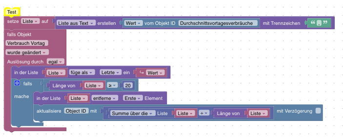

          @draexler sagte: So also?
          Nein,
            "common": {
              "name": "Durchschnittsvortagesverbräuche",
              "desc": "Manuell erzeugt",
              "role": "list",
              "type": "array",
          Vorschlag:
          "Verbrauch aktuell" = Tagesverbrauchswert
          Erfolgt die Berechnung im Skript mit der Tagesverbrauchsermittlung, kann man sich den Trigger sparen.
          draexlerD 1 Antwort Letzte Antwort

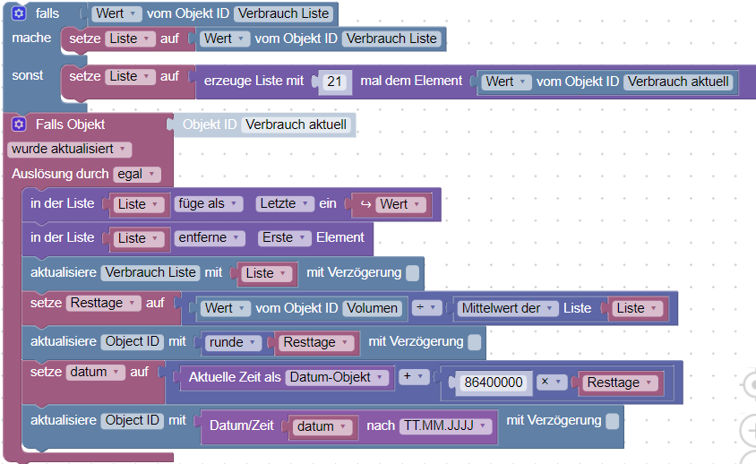

            Nein,
              "common": {
                "role": "list",
                "type": "array",
            Vorschlag:

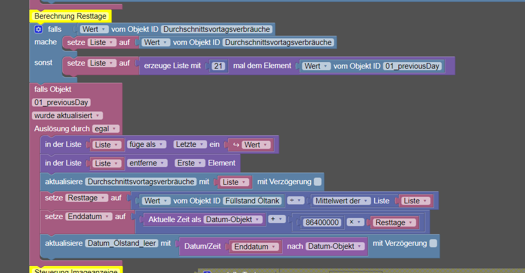

            @paul53 Cool danke :-) Zwischenzeitlich habe ich mir das mal zusammengebaut?
            Sollte auch funktionieren oder?
            Ansonsten sieht deins mal wieder perfekt aus ;-)Bildschirmfoto 2022-10-03 um 10.14.51.png

              @draexler sagte: Sollte auch funktionieren oder?
              Ein Datenpunkt vom Typ "array" muss direkt in eine Liste eingelesen werden.
              Ich habe absichtlich die Listenlänge auf 21 gesetzt, damit immer die gleiche Zahl Wochenenden enthalten ist.

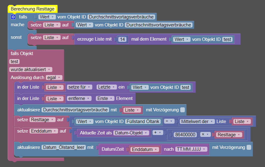

                  @paul53 Ganz will es noch nicht funktionieren...
                  Im log kommt beim Starten die Fehlermeldung:
                  getState "0_userdata.0.VIS_Datenpunkte.Öltank.Durchschnittsvortagesverbräuche" not found (3)
                  Klar, anscheinend existiert der Datenpunkt nicht.... Tut er aber.
                  Was ich aber nicht ganz verstehe ist der erste falls, mache, dann Block?
                  Welchen Sinn hat der?
                  Der "sonst" Teil ist mir klar, aber der "mache"?! Keine Ahnung.

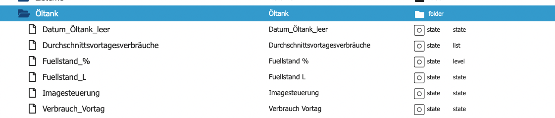

                  Ist eventuell doch im Datenpunkt noch was falsch?
                    "common": {
                      "role": "list",
                      "type": "array",
                      "read": true,
                      "write": true
                    "type": "state",
                    "native": {},
                    "_id": "0_userdata.0.VIS_Datenpunkte.Öltank.Durchschnittsvortagesverbräuche",
                    "acl": {
                      "object": 1636,
                      "state": 1636,
                      "owner": "system.user.admin",
                    "user": "system.user.admin",
                    "ts": 1664807525910

                    @draexler sagte: aber der "mache"?!
                    ... liest die Liste bei Skriptstart aus dem Datenpunkt ein. Der sonst-Zweig wird nur ausgeführt, wenn der Datenpunkt neu, also noch leer ist.
                    @draexler sagte in [Gelöst] Ölvorrat Enddatum berechnen:
                    Die Datenpunkt-ID stimmt?

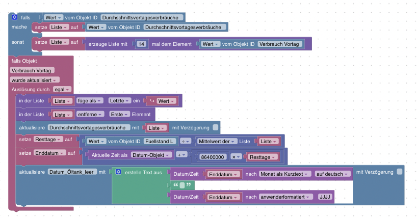

                              @bloop Klar, die Daten kommen bei mir von OilFox Adapter
                                <variables>
                                  <variable id="Ba?jI=0`},WZkAklj9UY">Aktuelle Gesamtliter</variable>
                                  <variable id=",j`lD5R@o^vY1dn=J1Ri">Vortages Gesamtliter</variable>
                                  <variable id="A:[,q0}0Mc5PM}:WG[/C">Liste</variable>
                                  <variable id=".!6VpMHf0;.oBql=(;L[">Resttage</variable>
                                  <variable id="8##s`Cf.5PM`hW1ICfp:">Enddatum</variable>
                                  <variable id="Nt0Pwp;n{))7kf_5,PzF">Füllstand 10%</variable>
                                  <variable id="%w`XV}7JPc!`qo%?zRwT">Füllstand 20%</variable>
                                </variables>

                                                                </block>
                                                              </value>
                                                              <value name="B">
                                                                <block type="variables_get" id="td~vKZ4^HL+!{Y2dw9qP">
                                                                  <field name="VAR" id="Ba?jI=0`},WZkAklj9UY">Aktuelle Gesamtliter</field>
                                                                </block>
                                                              </value>
                                                            </block>
                                                          </value>
                                                          <statement name="DO0">
                                                            <block type="update" id="BN#y!TKF/2tg9fvzdF;a">
                                                              <field name="OID">0_userdata.0.VIS_Datenpunkte.Öltank.Verbrauch_Vortag</field>
                                                              <value name="VALUE">
                                                                <block type="math_arithmetic" id="nQ*#aG5XiPWBN$$IJAu$">
                                                                  <value name="A">
                                                                    <shadow type="math_number" id="~x(7R{uyy/j:%XbWA6v5">
                                                                      <field name="NUM">1</field>
                                                                    </shadow>
                                                                    <block type="variables_get" id="Hs%!LS}uaC.-ch8nzM8]">
                                                                      <field name="VAR" id=",j`lD5R@o^vY1dn=J1Ri">Vortages Gesamtliter</field>
                                                                    </block>
                                                                  </value>
                                                                  <value name="B">
                                                                    <shadow type="math_number" id="j^}pYa.g7ut7esy7#{Q`">
                                                                    </shadow>
                                                                    <block type="variables_get" id=")M#ik5^1U#0MBQ13i,pb">
                                                                    </block>
                                                                  </value>
                                                                </block>
                                                              </value>
                                                            </block>
                                                          </statement>
                                                          <statement name="ELSE">
                                                            <block type="update" id="2);[YVmJ,c0+@We$:#^M">
                                                                <block type="math_number" id="fth%+(!;%5{/I66moqY)">
                                                                  <field name="NUM">0</field>
                                                                </block>
                                                              </value>
                                                            </block>
                                                          </statement>
                                                          <next>
                                                            <block type="update" id="u;@x$gJeV{4(xrRPo1tZ">
                                                              <field name="OID">0_userdata.0.VIS_Datenpunkte.Öltank.Fuellstand_L</field>
                                                                <block type="on_source" id="A,)l6MIn3xYgLq9O2e}b">
                                                                </block>
                                                              </value>
                                                            </block>
                                                          </next>
                                                        </block>
                                                      </next>
                                                    </block>
                                                  </next>
                                                </block>
                                              </statement>
                                              <next>
                                                <block type="comment" id=":dh!2M|;Vu+S2e#=GZa]">
                                                  <field name="COMMENT">Berechnung Resttage</field>
                                                  <next>
                                                    <block type="controls_if" id="Zzm6V`$7,^5^3DUcrUtd">
                                                      <value name="IF0">
                                                        <block type="get_value" id="Q:PQD]q#gy`$=rRX9n}g">
                                                          <field name="OID">0_userdata.0.VIS_Datenpunkte.Öltank.Durchschnittsvortagesverbräuche</field>
                                                        </block>
                                                      </value>
                                                        <block type="variables_set" id="sU;};iWgf.DI-wIszWyx">
                                                          <field name="VAR" id="A:[,q0}0Mc5PM}:WG[/C">Liste</field>
                                                            <block type="get_value" id="1Yc5]1xEB)^tN)/Y)+zw">
                                                            </block>
                                                          </value>
                                                        </block>
                                                      </statement>
                                                        <block type="variables_set" id="VlhqFV{):hep4zb+oD#m">
                                                            <block type="lists_repeat" id="^QsD4S+mwbR8/w{2OkEp">
                                                              <value name="NUM">
                                                                <shadow type="math_number">
                                                                </shadow>
                                                                <block type="math_number" id="+E=^FGKZYoY5xb_|ZqgX">
                                                                  <field name="NUM">14</field>
                                                                </block>
                                                              </value>
                                                              <value name="ITEM">
                                                                <block type="get_value" id="^_9W$p.wsvyBD.`3l+uy">
                                                                </block>
                                                              </value>
                                                            </block>
                                                          </value>
                                                        </block>
                                                      </statement>
                                                      <next>
                                                        <block type="on" id="pEt$Rv}M7$2iZ4,%gC8t">
                                                          <statement name="STATEMENT">
                                                            <block type="lists_setIndex" id="2%7:v.@vb2HJT/;RRp[p">
                                                              <mutation at="false"></mutation>
                                                              <field name="MODE">INSERT</field>
                                                              <field name="WHERE">LAST</field>
                                                              <value name="LIST">
                                                                <block type="variables_get" id="zm1WL%uHwe-xDYY([}.r">
                                                                </block>
                                                              </value>
                                                              <value name="TO">
                                                                <block type="on_source" id=":{z%kt@Sa(2G{z-IQ,Z.">
                                                                </block>
                                                              </value>
                                                              <next>
                                                                <block type="lists_getIndex" id="/9amSlx$.^ERY+SIDpJi">
                                                                  <mutation statement="true" at="false"></mutation>
                                                                  <field name="MODE">REMOVE</field>
                                                                  <field name="WHERE">FIRST</field>
                                                                    <block type="variables_get" id="y6@$a70Q56G.qXZ9[Ivf">
                                                                    </block>
                                                                  </value>
                                                                  <next>
                                                                    <block type="update" id="d0yfxN^DgdzVr$^,oa8R">
                                                                        <block type="variables_get" id="7X4lrDI9p1E.Qy$0n0E)">
                                                                        </block>
                                                                      </value>
                                                                      <next>
                                                                        <block type="variables_set" id="2_iY24NBV[]zjozY4biu">
                                                                          <field name="VAR" id=".!6VpMHf0;.oBql=(;L[">Resttage</field>
                                                                            <block type="math_arithmetic" id="se3=v~6pkr.sVb*S*UO#">
                                                                              <field name="OP">DIVIDE</field>
                                                                              <value name="A">
                                                                                </shadow>
                                                                                <block type="get_value" id="EzriG=-0?aFA}bsdI?z@">
                                                                                </block>
                                                                              </value>
                                                                              <value name="B">
                                                                                </shadow>
                                                                                <block type="math_on_list" id="3?CTC+cm:O|b}P[%2iu`">
                                                                                  <mutation op="AVERAGE"></mutation>
                                                                                  <field name="OP">AVERAGE</field>
                                                                                  <value name="LIST">
                                                                                    <block type="variables_get" id="aKgYPV%h|8lw{[_8!^A3">
                                                                                    </block>
                                                                                  </value>
                                                                                </block>
                                                                              </value>
                                                                            </block>
                                                                          </value>
                                                                          <next>
                                                                            <block type="variables_set" id="7]rmM5hr![me;lJGB1_O">
                                                                              <field name="VAR" id="8##s`Cf.5PM`hW1ICfp:">Enddatum</field>
                                                                                <block type="math_arithmetic" id="vU@FGQ/%#3(T*[gCYeNK">
                                                                                  <field name="OP">ADD</field>
                                                                                  <value name="A">
                                                                                    </shadow>
                                                                                    <block type="time_get" id="4Cx9?i|u@f]}o?dsi}kh">
                                                                                      <field name="OPTION">object</field>
                                                                                    </block>
                                                                                  </value>
                                                                                  <value name="B">
                                                                                    </shadow>
                                                                                    <block type="math_arithmetic" id="dq4?ERdybPC2`ylvjfC_">
                                                                                      <field name="OP">MULTIPLY</field>
                                                                                      <value name="A">
                                                                                        </shadow>
                                                                                        <block type="math_number" id="hFc~O8M9l%.+26[m#Fo#">
                                                                                          <field name="NUM">86400000</field>
                                                                                        </block>
                                                                                      </value>
                                                                                      <value name="B">
                                                                                        </shadow>
                                                                                        <block type="variables_get" id="Q4}@Hdx-BS{4TYrpF:7^">
                                                                                        </block>
                                                                                      </value>
                                                                                    </block>
                                                                                  </value>
                                                                                </block>
                                                                              </value>
                                                                              <next>
                                                                                <block type="update" id="yhp#|=Xbv.A8Fg1.3#V9">
                                                                                  <field name="OID">0_userdata.0.VIS_Datenpunkte.Öltank.Datum_Öltank_leer</field>
                                                                                    <block type="text_join" id="z5Lx,H|Eu.xVayfI*Ad3">
                                                                                      <value name="ADD0">
                                                                                        <block type="convert_from_date" id="zsi*}rV}-1Y0/_$gKu5?">
                                                                                          <mutation xmlns="http://www.w3.org/1999/xhtml" format="false" language="true"></mutation>
                                                                                          <field name="OPTION">Mts</field>
                                                                                          <field name="LANGUAGE">de</field>
                                                                                            <block type="variables_get" id="j2][{`Gd!lne)TZd5aGE">
                                                                                            </block>
                                                                                          </value>
                                                                                        </block>
                                                                                      </value>
                                                                                      <value name="ADD1">
                                                                                        <block type="text" id="Mt--~`1/v.9XSf(?03x@">
                                                                                          <field name="TEXT"> </field>
                                                                                        </block>
                                                                                      </value>
                                                                                      <value name="ADD2">
                                                                                        <block type="convert_from_date" id="-j)}0|CNovODO{L@|9JV">
                                                                                          <mutation xmlns="http://www.w3.org/1999/xhtml" format="true" language="false"></mutation>
                                                                                          <field name="OPTION">custom</field>
                                                                                          <field name="FORMAT">JJJJ</field>
                                                                                            <block type="variables_get" id="SU+@=$Dt~@MZ#xWUv1f_">
                                                                                            </block>
                                                                                          </value>
                                                                                        </block>
                                                                                      </value>
                                                                                    </block>
                                                                                  </value>
                                                                                </block>
                                                                              </next>
                                                                            </block>
                                                                          </next>
                                                                        </block>
                                                                      </next>
                                                                    </block>
                                                                  </next>
                                                                </block>
                                                              </next>
                                                            </block>
                                                          </statement>

                              Die Datenpunkte brauchst du noch:
                                  <variables>
                                  </variables>
                                  <block type="comment" id="yQ/`bQv2{;m{v!.QX$g[" x="112" y="-65">
                                    <field name="COMMENT">Berechnung Prozent Füllung</field>
                                    <next>
                                      <block type="on" id="xWWLMGcv-,2W(a*m(zdo">
                                        <field name="OID">alias.0.Aussenbereich.Messung.FüllstandÖl.Füllstand Öl Prozent</field>
                                          <block type="update" id="e!A-h,w:`yy?#=0p%Y-9">
                                            <field name="OID">0_userdata.0.VIS_Datenpunkte.Öltank.Fuellstand_%</field>
                                              <block type="on_source" id="nzPSu4CpXx;i*|,-ulI%">
                                              </block>
                                            </value>
                                          </block>
                                        </statement>
                                        <next>
                                          <block type="comment" id="vq5[,vtvo3Z*5e:dG.s*">
                                            <field name="COMMENT">Berechnung Restliter und Tagesverbrauch L</field>
                                            <next>
                                              <block type="on" id="[WKJ{i|4BW/DuaUKN9m,">
                                                <field name="OID">alias.0.Aussenbereich.Messung.FüllstandÖl.Füllstand Öl Liter</field>
                                                  <block type="variables_set" id="H5mJ2`@10iB8;am7eP%N">
                                                      <block type="on_source" id="!eDHfOZEyd6`.]tFh=E4">
                                                      </block>
                                                    </value>
                                                    <next>
                                                      <block type="variables_set" id=".udi4[FNut/UKW/x-7Gz">
                                                          <block type="get_value" id="@8Jv.}m;R]7:AL3$HNt)">
                                                          </block>
                                                        </value>
                                                        <next>
                                                          <block type="controls_if" id="6kqI!!UZV-/~K~4a]0h=">
                                                            <value name="IF0">
                                                              <block type="logic_compare" id="Glldr4pC5k]M}fr[fhvM">
                                                                <field name="OP">GT</field>
                                                                <value name="A">
                                                                  <block type="variables_get" id="Q;Xv*COg9o@JEPoV])39">
                                                                  </block>
                                                                </value>
                                                                <value name="B">
                                                                  </block>
                                                                </value>
                                                              </block>
                                                            </value>
                                                                    <value name="A">
                                                                      </shadow>
                                                                      </block>
                                                                    </value>
                                                                    <value name="B">
                                                                      </shadow>
                                                                      </block>
                                                                    </value>
                                                                  </block>
                                                                </value>
                                                              </block>
                                                            </statement>
                                                                  </block>
                                                                </value>
                                                              </block>
                                                            </statement>
                                                            <next>
                                                                  </block>
                                                                </value>
                                                              </block>
                                                            </next>
                                                          </block>
                                                        </next>
                                                      </block>
                                                    </next>
                                                  </block>
                                                </statement>
                                                <next>
                                                    <next>
                                                        <value name="IF0">
                                                          </block>
                                                        </value>
                                                              </block>
                                                            </value>
                                                          </block>
                                                        </statement>
                                                                <value name="NUM">
                                                                  </shadow>
                                                                  </block>
                                                                </value>
                                                                <value name="ITEM">
                                                                  </block>
                                                                </value>
                                                              </block>
                                                            </value>
                                                          </block>
                                                        </statement>
                                                        <next>
                                                                <value name="LIST">
                                                                  </block>
                                                                </value>
                                                                <value name="TO">
                                                                  </block>
                                                                </value>
                                                                <next>
                                                                      </block>
                                                                    </value>
                                                                    <next>
                                                                          </block>
                                                                        </value>
                                                                        <next>
                                                                                <value name="A">
                                                                                  </shadow>
                                                                                  </block>
                                                                                </value>
                                                                                <value name="B">
                                                                                  </shadow>
                                                                                    <value name="LIST">
                                                                                      </block>
                                                                                    </value>
                                                                                  </block>
                                                                                </value>
                                                                              </block>
                                                                            </value>
                                                                            <next>
                                                                                    <value name="A">
                                                                                      </shadow>
                                                                                      </block>
                                                                                    </value>
                                                                                    <value name="B">
                                                                                      </shadow>
                                                                                        <value name="A">
                                                                                          </shadow>
                                                                                          </block>
                                                                                        </value>
                                                                                        <value name="B">
                                                                                          </shadow>
                                                                                          </block>
                                                                                        </value>
                                                                                      </block>
                                                                                    </value>
                                                                                  </block>
                                                                                </value>
                                                                                <next>
                                                                                        <value name="ADD0">
                                                                                              </block>
                                                                                            </value>
                                                                                          </block>
                                                                                        </value>
                                                                                        <value name="ADD1">
                                                                                          </block>
                                                                                        </value>
                                                                                        <value name="ADD2">
                                                                                              </block>
                                                                                            </value>
                                                                                          </block>
                                                                                        </value>
                                                                                      </block>
                                                                                    </value>
                                                                                  </block>
                                                                                </next>
                                                                              </block>
                                                                            </next>
                                                                          </block>
                                                                        </next>
                                                                      </block>
                                                                    </next>
                                                                  </block>
                                                                </next>
                                                              </block>

                                  Ich habe mir die Datenpunkte entsprechend meinen Vorgaben angepasst.
                                  Leider bekomme jedoch bei der Liste einen Fehler welchen ich nicht zuordnen kann.
                                  javascript.0
                                  2022-10-08 00:00:00.346	error	at processImmediate (node:internal/timers:466:21)
                                  javascript.0
                                  2022-10-08 00:00:00.346	error	at Immediate.<anonymous> (/opt/iobroker/node_modules/@iobroker/js-controller-adapter/src/lib/adapter/adapter.js:5909:56)
                                  javascript.0
                                  2022-10-08 00:00:00.345	error	at Object.stateChange (/opt/iobroker/node_modules/iobroker.javascript/main.js:596:29)
                                  javascript.0
                                  2022-10-08 00:00:00.345	error	at Object.callback (/opt/iobroker/node_modules/iobroker.javascript/lib/sandbox.js:1214:38)
                                  javascript.0
                                  2022-10-08 00:00:00.344	error	at Object.<anonymous> (script.js.common.Heizung.Öl-Verbrauch:31:9)
                                  javascript.0
                                  2022-10-08 00:00:00.340	error	script.js.common.Heizung.Öl-Verbrauch: TypeError: Liste.push is not a function
                                  TypeError: Liste.push is not a function sagt mir überhaupt nichts...

                                  • B bloop
                                    javascript.0
                                    javascript.0
                                    javascript.0
                                    javascript.0
                                    javascript.0
                                    javascript.0
                                    Den vorherigen Tagesverbrauch erhalte ich um 0.00 von Sourceanalytics.
                                      "type": "state",
                                      "common": {
                                        "name": "01_previousDay",
                                        "type": "number",
                                        "role": "value",
                                        "read": true,
                                        "write": false,
                                        "unit": "l",
                                        "def": 0
                                    Sollte doch eigentlich so funktionieren, oder wo hat sich hier etwas eingeschlichen?
                                    draexlerD Offline
                                    draexlerD Offline
                                    draexler
                                    @bloop zeig mal die Einstellungen vom Datenpunkt der Liste

                                      B Offline
                                      B Offline
                                      bloop
                                      @draexler
                                       "common": {
                                         "name": "Durchschnittsvortagsverbräuche",
                                         "role": "state",
                                         "type": "string",
                                         "read": true,
                                         "write": true,
                                         "def": 0
                                      Sollte eigentlich auch passen

                                        B Offline
                                        B Offline
                                        bloop
                                        @bloop
                                        Mit "rolle" und "type" wie bei dir funktionierts. Allerdings erhalte ich immer noch die Warnung das der Datenpunkt eine Nummer möchte und String erhält.
                                        draexlerD paul53P 2 Antworten Letzte Antwort
                                        • B bloop
                                          @bloop
                                          draexlerD Offline
                                          draexlerD Offline
                                          draexler
                                          schrieb am zuletzt editiert von draexler
                                          @bloop Ändere es mal so:
                                            "common": {
                                              "role": "list",
                                              "type": "array",
                                              "read": true,
                                              "write": true
                                          Und dann in diesen Datenpunkt eine „0“ eintragen und dann das Skript starten.
